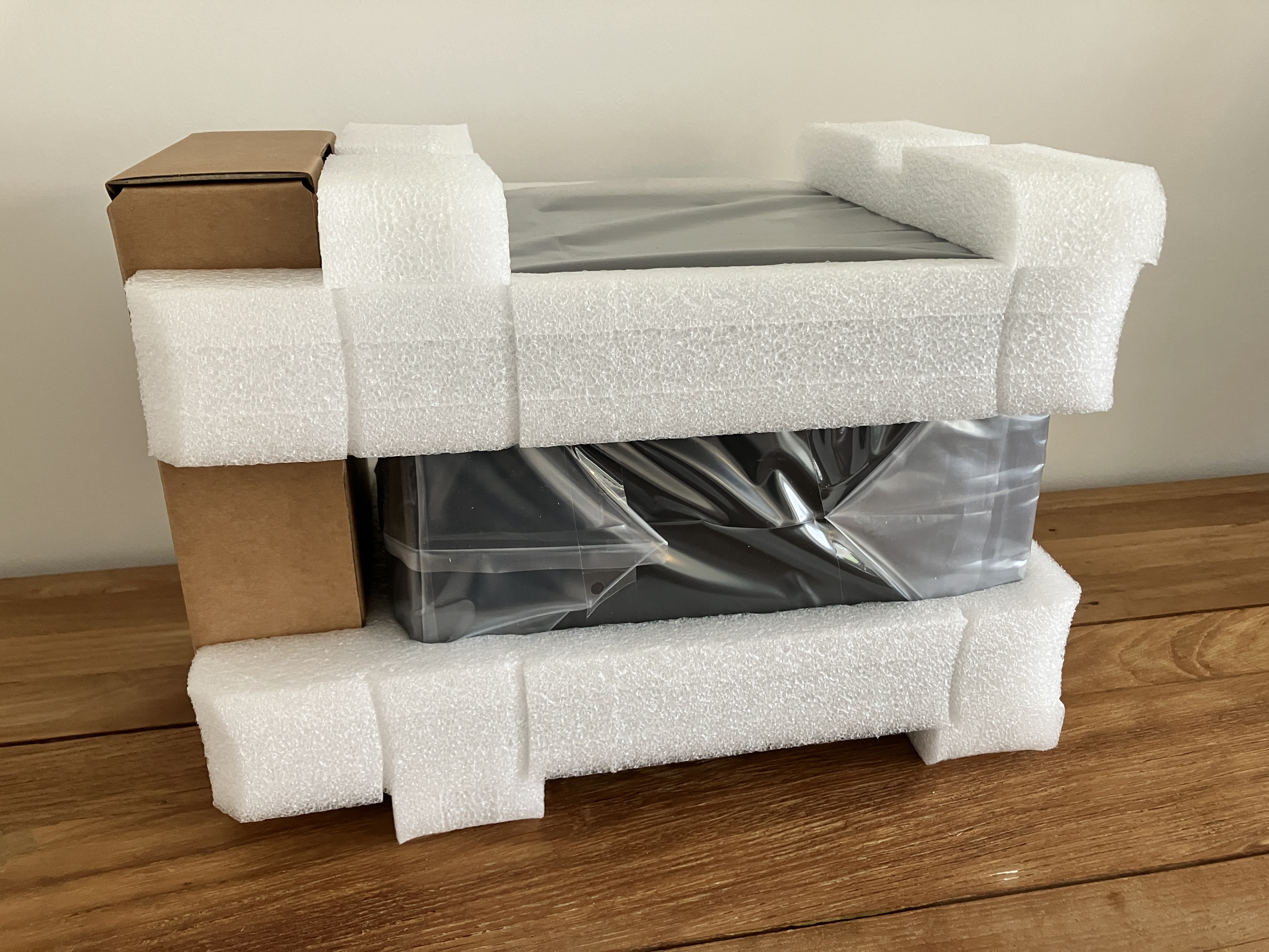

Binnenin de doos zit de NAS met toebehoren. De NAS zit stevig verpakt in voorgevormd ethafoam (ja, ik wist ook niet dat het zo heette).
Het ethafoam zorgt ervoor dat de NAS goed aansluit op/in de kartonnen doos en ook dat de NAS tegen een schokje kan. Ook zit de NAS keurig netjes verpakt in een plastic folie. In de andere kartonnen doos zitten de toebehoren van de NAS.

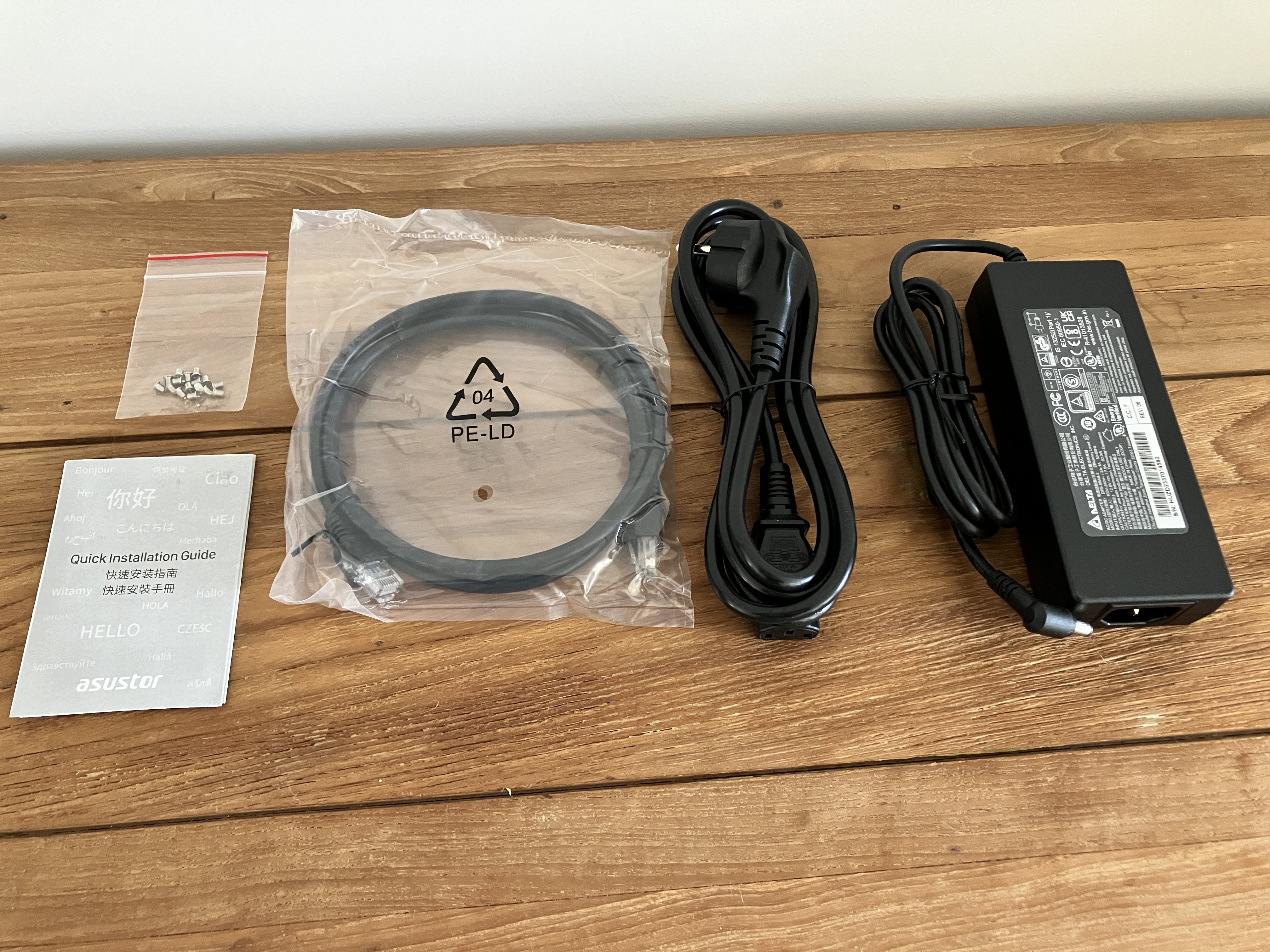

Hieronder een foto van wat er als toebehoren bij de NAS inbegrepen zit.
Ik vind het altijd fijn dat de fabrikant een ethernetkabel met het product meelevert. In het geval van de AS3304T V2 wordt er een Cat5E kabel van één meter meegeleverd. Deze kabel is voldoende om de volledige 2.5 GbE doorvoersnelheid aan te kunnen.

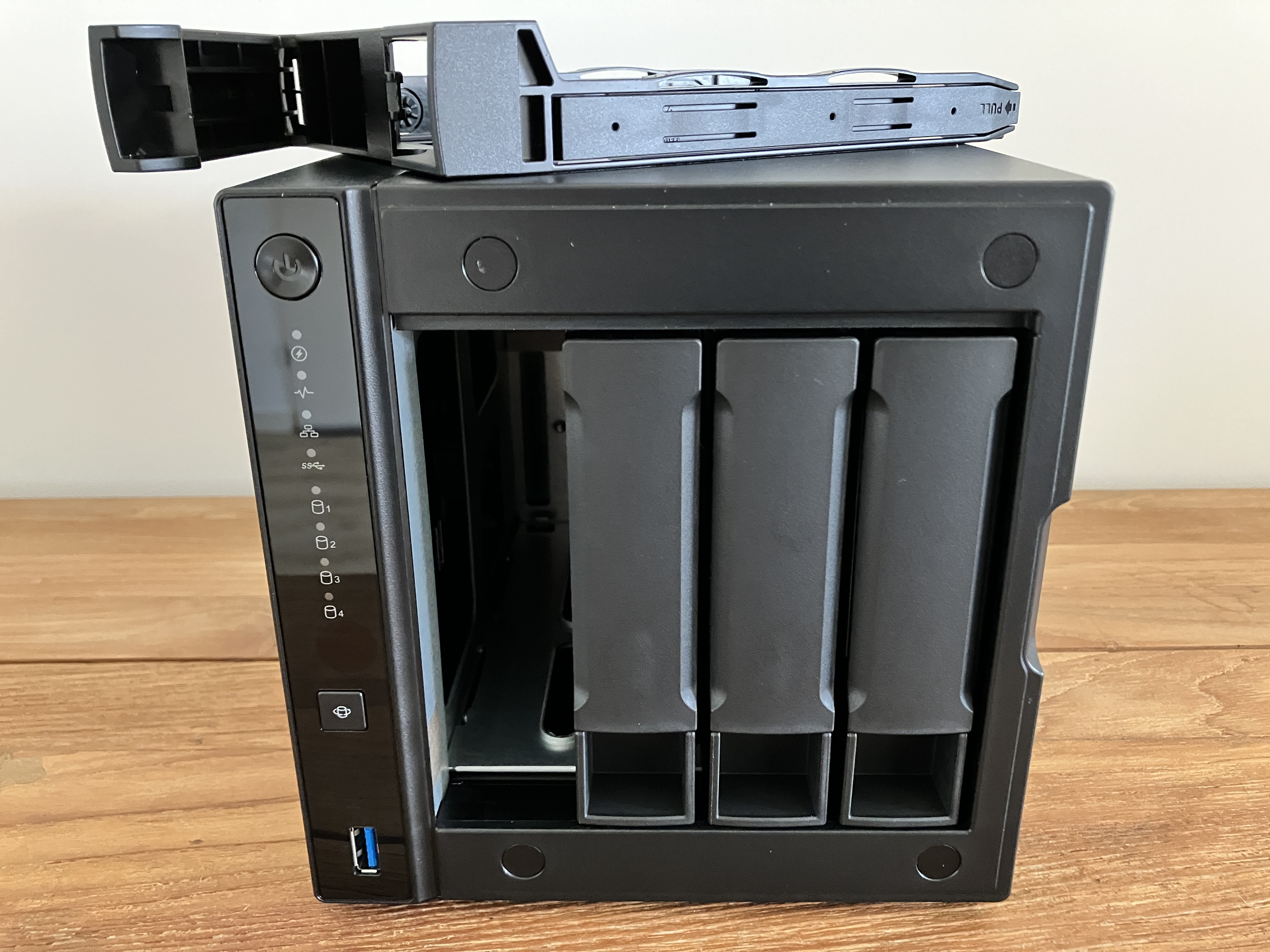

De bouw van de NAS is goed. De NAS is overwegend gemaakt van hard, mat plastic. De voorkant van de NAS kan eraf gehaald worden om zo toegang te krijgen tot de binnenkant van de NAS. De voorkant is gemaakt van 'glad' plastic en zit door middel van vier magneten aan de NAS vast. Deze magneten zijn prima van sterkte en houden het plaatje goed vast.
Op bovenstaande foto zit er nog beschermfolie over het voorkantje en de zijkant.

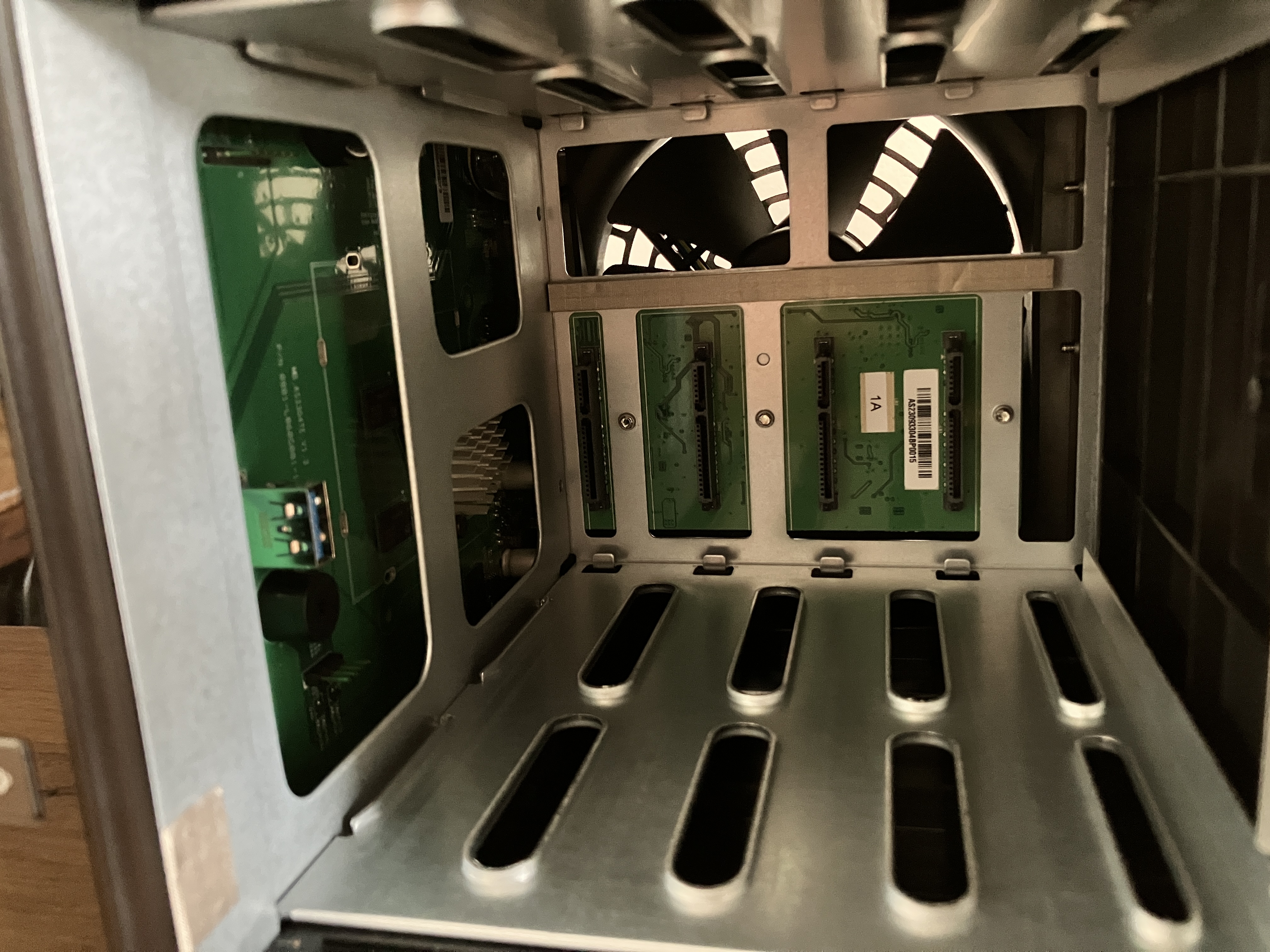

Aan de binnenkant van de NAS zitten vier bays. In deze bays kunnen 4 HDD's/SSD's worden gedaan. Dit gaat zoals het ook bij andere fabrikanten gaat. De zijkanten eruit halen, de HDD erin, zijkanten weer dicht en de bay met HDD erin weer in de NAS schuiven. Ook deze bays zijn van gehard plastic en voelen prima aan. De HDD's worden goed vastgehouden en zitten, dankzij de aanwezige rubbers, 'trillingsvrij' in de NAS.
Op onderstaande foto is de binnenkant van de NAS te zien. De oplettende lezer ziet aan de linkerkant een USB aansluiting zitten. Ik heb hierover contact opgenomen met Asustor. Volgens Asustor heeft dit te maken met het fabriceren van de NAS en biedt het voor de consument verder geen functie meer.

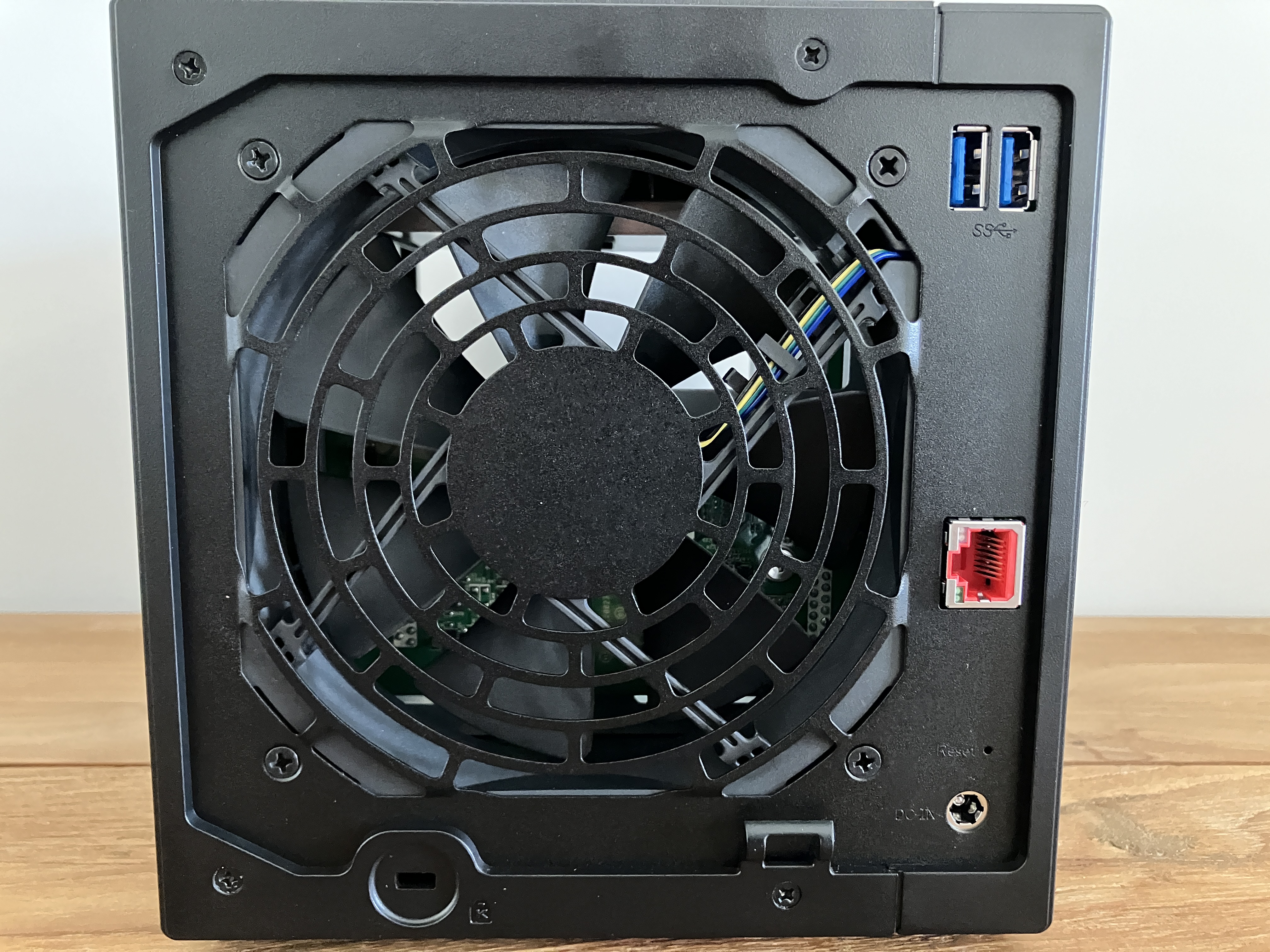

Zoals op onderstaande foto is te zien, beschikt de Asustor AS3304T V2 op de achterkant over twee USB 3.2 Gen 1 poorten (ook nog één aan de voorkant). Verder is te zien dat de 2.5 GbE netwerkaansluiting op de achterkant zit net als het Kensington slot en de ingang voor de stroom.

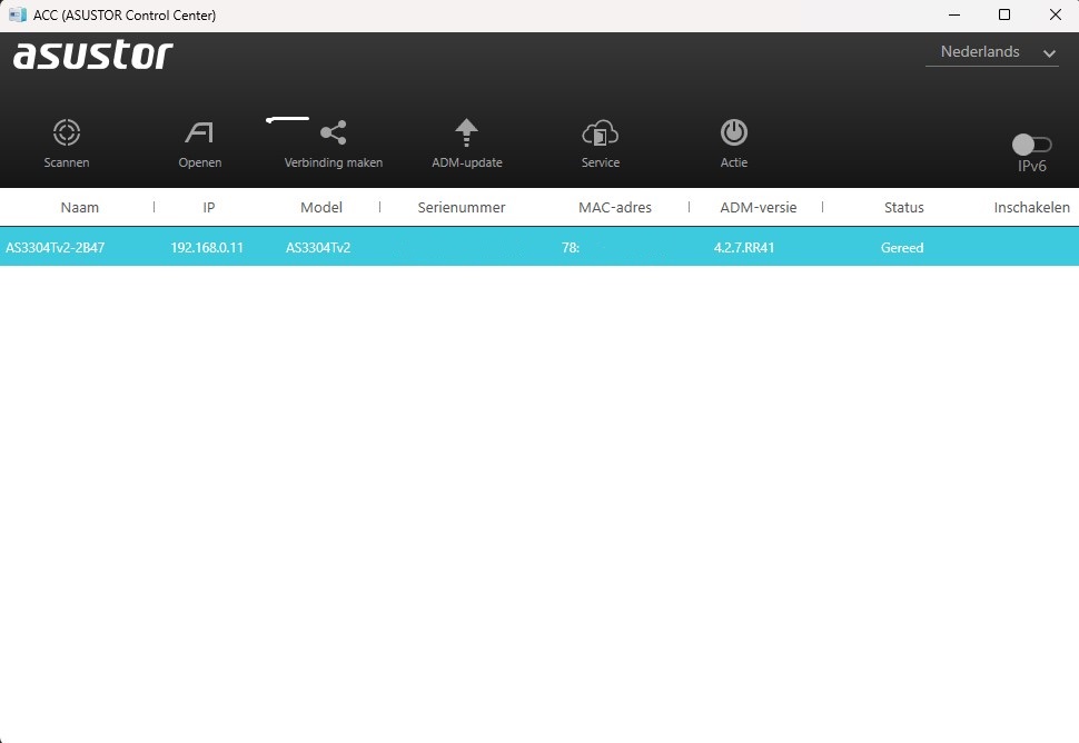

Hieronder een afbeelding van het programma ASUSTOR Control Center met daarbij de NAS. (Uiteraard staat daar ook het MAC-adres bij en het versie nummer. Deze heb ik wegens privacy redenen weggehaald).
Door dubbel te klikken op de NAS, wordt de webpagina geopend en kan begonnen worden met de installatie.

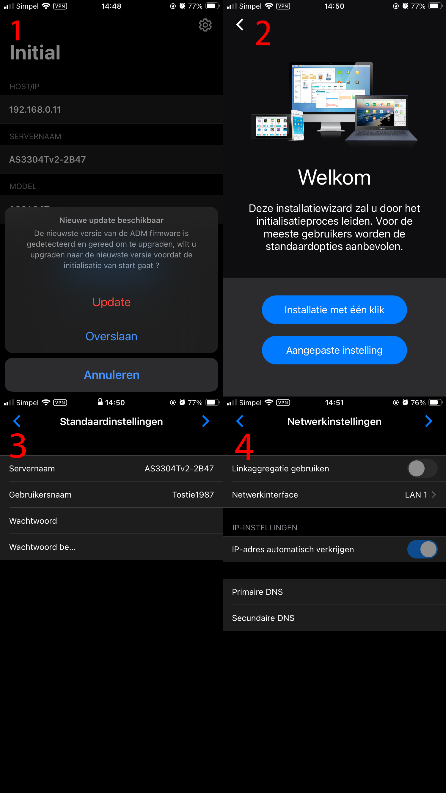

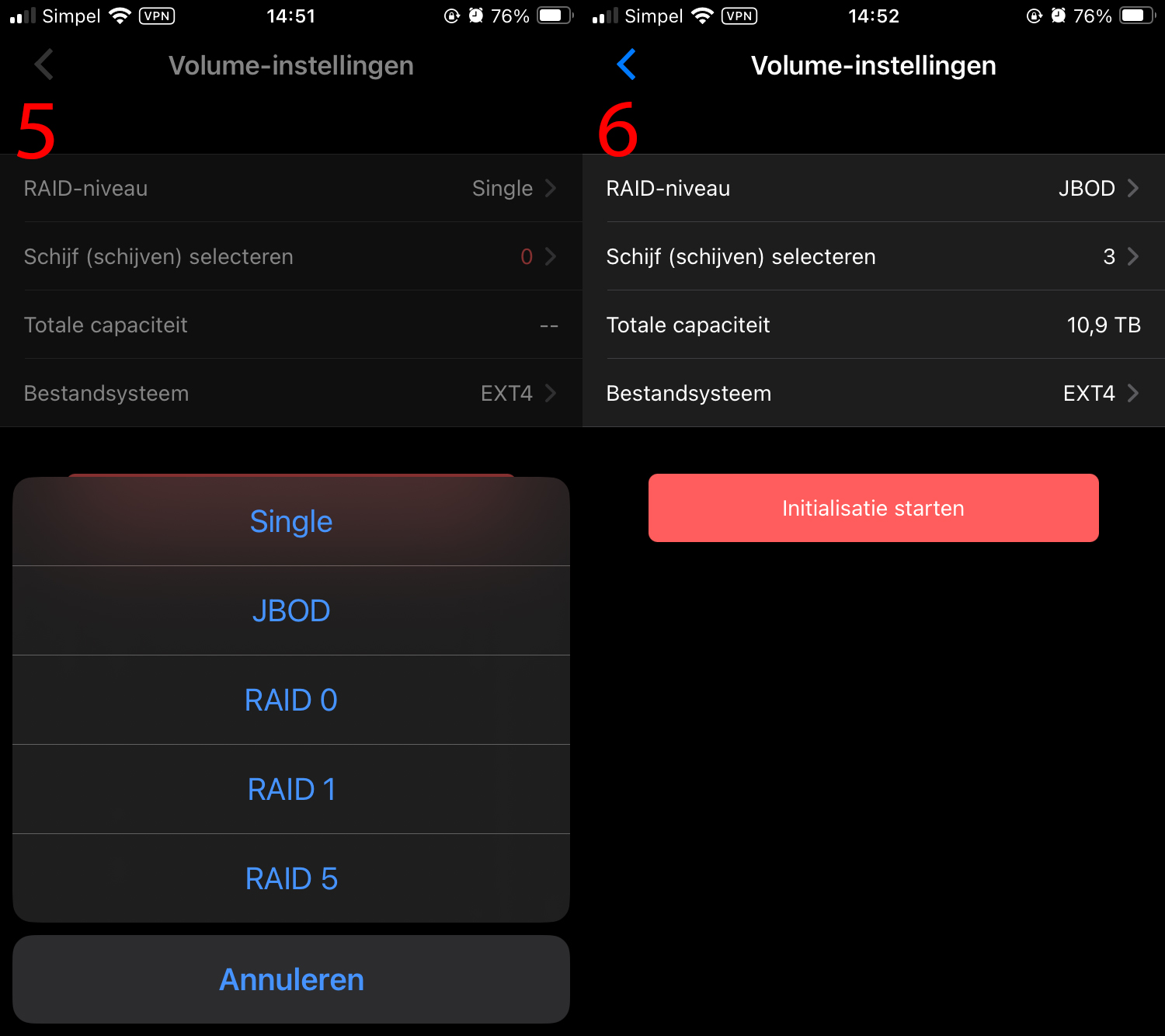

De NAS kan ook geïnstalleerd worden via de app en gaat net zo makkelijk. De app die hiervoor gedownload moet worden is de app AiMaster. Deze is op zowel Android als iOS gratis te downloaden. Hieronder volgen screenshots gemaakt vanaf mijn telefoon.
Bij het zoeken van de NAS via de app AiMaster, werd deze direct gevonden. Door erop te klikken, kwam ik 'in' de NAS. Ik kreeg meteen een bericht dat de firmware geüpdatet moest worden.
Je kunt ervoor kiezen om dit meteen te doen of later. Ik koos ervoor om dit meteen te doen. De NAS werd geüpdatet en daarna opnieuw opgestart. Dit alles nam zo'n 4-5 minuten in beslag. Hierna kwamen de stappen zoals hierboven te zien zijn voorbij. Ik kwam niets vreemds tegen. Uiteraard werd er gevraagd om een gebruikersnaam en wachtwoord op te geven. Zoals te zien is op afbeelding 4 staat de optie voor 'link aggregation' uit. Dit heeft ermee te maken dat de AS3304T V2 maar één netwerkaansluiting heeft en dus geen link aggregation aankan. Het had nóg duidelijker geweest als deze optie helemaal niet meer voor kwam bij de installatie.
Vervolgens moest ik nog stap 5 en 6 doorlopen. Zie hieronder.
Omdat ik drie 4 TB harde schijven erin had, gedaan koos ik eerst voor JBOD (just a bunch of drives). Dit is een bewuste keuze geweest om zo te controleren hoe snel de NAS is in verschillende scenario's. In het volgende hoofdstuk beschrijf ik mijn bevindingen omtrent JBOD en RAID 0.

Hieronder een screenshot van een onderdeel van de installatiewizard. Asustor noemt de installatiewizard zelf de snelgids.
Normaal gesproken ben ik geen fan van installatiewizards. Het tegendeel blijkt waar te zijn in het geval van Asustor met de AS3304T V2. De installatiewizard maakt het niet alleen ongelooflijk duidelijk en gemakkelijk om de NAS naar gelieve in te stellen, maar het is ook meteen een live installatie. Om dit beter uit te leggen volgt hieronder een voorbeeld.
Ik wilde de NAS zo instellen dat ik deze ook van 'buitenshuis' kon benaderen. Dit kwam voorbij bij de installatiewizard. Dit moet via de zogenaamde EZ-connect modus. Er wordt in de wizard niet alleen uitgelegd hoe dit ingesteld moet worden, maar je stelt het ook daadwerkelijk direct in via deze wizard. De wizard heb ik ervaren als duidelijk en gemakkelijk. Het is echt een verademing om de NAS zo in te stellen als je zelf wilt.

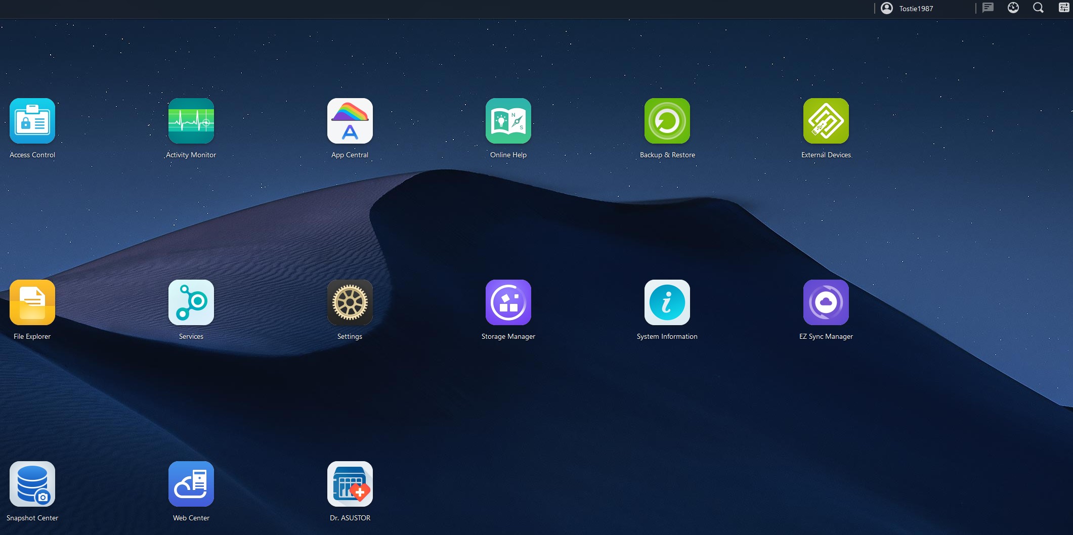

Op onderstaande foto is het bureaublad te zien zoals deze wordt weergegeven direct na de installatie.

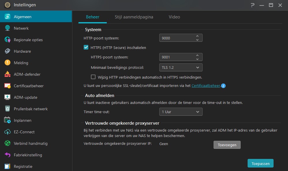

Algemeen
Hierin is te zien welke poorten je hebt gekozen voor de NAS. Deze zijn standaard ingesteld op 8000 en 8001. Echter wordt bij de installatie sterk aangeraden deze te veranderen naar andere getallen vanwege de veiligheid.
Ook kan in dit menu de stijl van de aanmeldpagina worden aangepast en kan er worden aangegeven of er moet worden getranscodeerd.

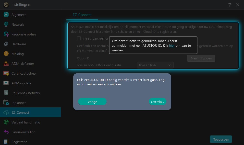

EZ-connect
Zoals eerder beschreven kan via EZ-connect ingesteld worden of- en hoe de NAS van buitenaf benaderd kan worden. Dit kan zowel via IPv4 als IPv6 worden gedaan.
Verbind handmatig
Via dit menu kan de DDNS worden ingesteld. Hiervoor is wel een Asustor ID nodig. Deze is gratis aan te maken. Ook is er een submenu genaamd EZ-router. In dit submenu kunnen regels worden toegevoegd zodat de router (en de daaraan verbonden apparaten) beter verbinding maakt met de NAS. Port forwarding is hierin in te stellen.
Fabrieksinstellingen
In dit menu kan de NAS teruggezet worden naar de fabrieksinstellingen. Er wordt een waarschuwing gegeven waarin met rode letters wordt vermeld dat alle gegevens permanent verwijderd zullen worden. Ook moet het wachtwoord van de NAS opgegeven worden zodat niet zomaar iedereen data kan verwijderen. Wat opviel is dat het gehele proces van het terugzetten van de fabrieksinstellingen nog geen één minuut in beslag nam.
Registratie
Zoals hierboven beschreven staat, moet er (om van sommige opties gebruik te kunnen maken) een Asustor ID worden aangemaakt. Dit kan gedaan worden in dit menu. Er wordt gevraagd of er al een Asustor ID aanwezig is of dat deze geregistreerd moet worden. Als deze geregistreerd is, zal er een email verstuurd worden naar het opgegeven adres om zo het proces compleet te maken.

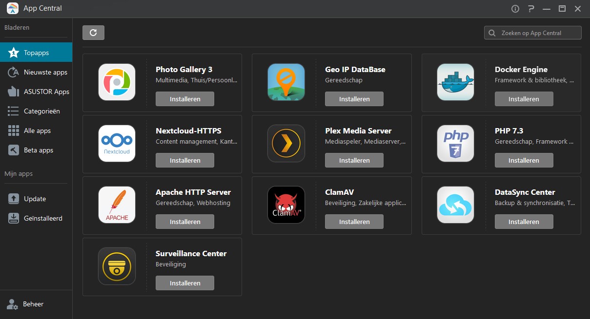

Apps
Er zijn 135 apps beschikbaar in de app store van Asustor. De app store heet overigens App Central. In het beginscherm krijg je de meest populaire apps te zien. Denk hierbij aan apps als Plex Media Server en Docker Engine.
Als op 'alle apps' wordt geklikt, dan verschijnen er meer apps. Ook apps waaronder Filezilla client, Jellyfin, Qbittorrent zijn te downloaden.
Dit alles ging zeer snel. Sowieso voelde het aanklikken van apps of menu's op de NAS en het reageren van de NAS zelf aan als lekker snel.

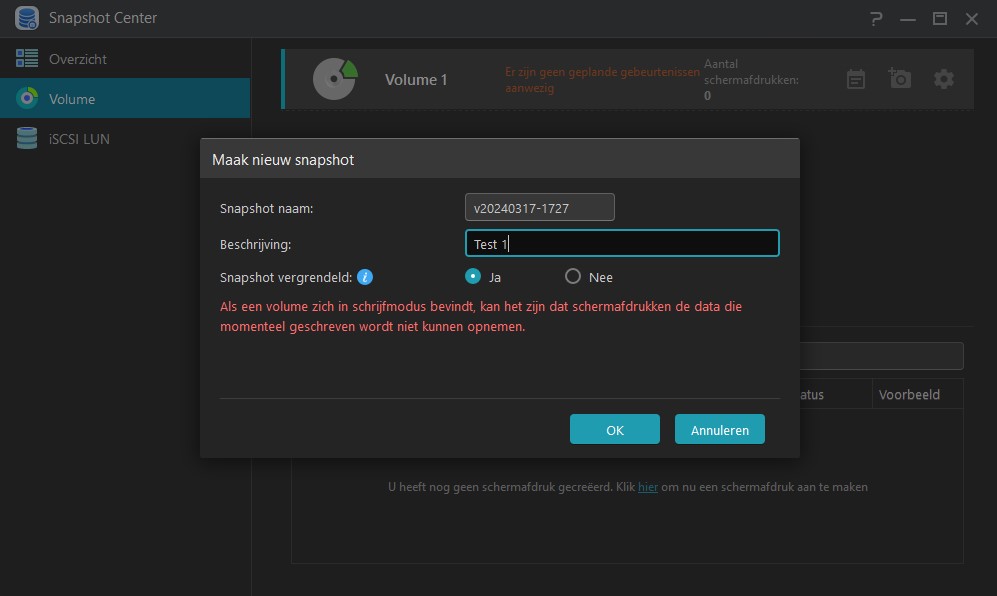

Snapshots

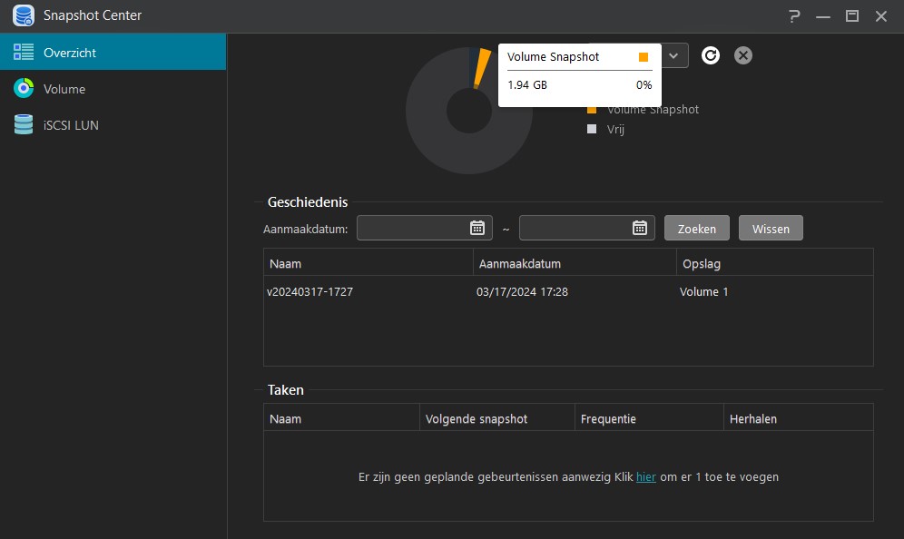

Het maken van een snapshot was ook gemakkelijk. Door in de webinterface op de app Snapshot Center te klikken, kom je in het volgende menu.
Door vervolgens naar volume te gaan, kan er onderaan gekozen worden om een snapshot aan te maken. De versleuteling zorgt ervoor dat het snapsnot enkel verwijderd kan worden als het wachtwoord ingevuld wordt. Erg handig!
Op het moment van het maken van het snapshot stond er ongeveer 70 GB aan data op de NAS. Blijkbaar maakt het snapshot daar een 'bestand' van te grootte van 1.94 GB. Hoe dit precies in zijn werk gaat en hoe de NAS van zo'n groot bestand zo'n klein bestand kan maken weet ik niet precies. Het zal met compressie te maken hebben. Hoe dan ook. Dit ging eveneens zeer gemakkelijk en ontzettend snel. Het snapshot zelf was met nog geen twee seconden gemaakt.

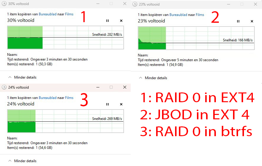

Ik heb de schrijfsnelheden van de NAS getest. Daarnaast heb ik ook de leessnelheden getest. Deze kwamen allen nog wat hoger uit dan de schrijfsnelheden. Zowel mijn computer als de NAS zitten aangesloten op een 10 GbE netwerkswitch via een Cat6A kabel. Mijn computer heeft een 10 GbE netwerkadapter erin. De drie harde schijven kunnen elk meer dan 202 MB/s wegschrijven. De enige bottleneck is dan ook de 2.5 GbE netwerkadapter van de AS3304T V2 zelf. De schrijfsnelheden heb ik getest via Windows Verkenner. Elke keer heb ik hetzelfde bestand overgeschreven. (Ook al zie ik op de screenshots dat de grootte van het bestand varieert. Geen idee hoe dit kan).
De tests heb ik zowel gedaan in EXT4 als in Btrfs. In Btrfs heb ik niet meer getest in JBOD, omdat tijdens het testen in EXT4 al duidelijk werd dat de schrijfsnelheid in JBOD ondergeschikt was aan RAID 0.
Prestaties
Zoals op bovenstaande afbeelding te zien is, is de schrijfsnelheden in RAID 0 significant hoger dan wanneer de schijven aan elkaar zijn gekoppeld via JBOD. De theoretische snelheid die ik zou moeten halen met een 2.5 GbE netwerkadapter is 283 MB/s. Dit komt doordat ik via 1 GbE met 113 MB/s schrijf. Doe ik 113*2.5 dan kom ik uit op 283 MB/s. De behaalde schrijfsnelheden via RAID 0 komen hierbij aardig in de buurt. De leessnelheden waren hoger en kwamen wel uit op de 280/283 MB/s. De volledige 2.5 GbE snelheid werd benut en kon de NAS langdurig aanhouden.

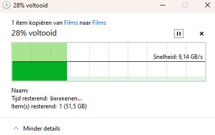

Wat verder opviel was dat het intern wegschrijven van data ongelooflijk snel ging. Zoals op onderstaande afbeelding te zien is, schrijft de NAS binnen zichzelf met meer dan 9 GB/s! Dit zal te maken hebben met het aanwezige flash geheugen. Er is namelijk ook nog 8 GB eMMC flash geheugen binnenin de NAS aanwezig. Het bestand dat ik intern kopieerde was zo'n 70 GB. Hoe het 8 GB flash geheugen dit zo snel kan opslaan en doorgeven aan mijn HDD's (in RAID 0), is mij een raadsel. De theoretische schrijfsnelheid van mijn HDD's was 202 MB/s*3 (3 schijven die elk met 202 MB/s kunnen schrijven). Dit maakt bij elkaar opgeteld een schrijfsnelheid van 606 MB/s. Onderstaande afbeelding laat zien dat het meerdere secondes met gemiddeld 9 GB/s werd weggeschreven. Ik heb de test meerdere keren herhaald en altijd ging het zo snel. Het maken van een screenshot was lastig, omdat het bestand van 51,5 GB binnen zes seconden al was weggeschreven. Erg fijn dat dit zo snel gaat!

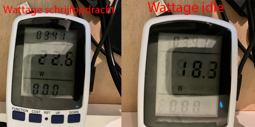

Het opgegeven stroomverbruik is volgens Asustor zelf 25.1 Watt tijdens schrijven/lezen en 8.4 Watt in idle. Asustor zelf testte dit met één Seagate Ironwolf 16 TB HDD. Het stroomverbruik van de Seagate harde schijf is tijdens schrijven en lezen 7.3 Watt. Dit zou betekenen dat het kale stroomverbruik van de NAS bij schrijven en lezen 17.8 Watt is.
Ik heb het stroomverbruik getest met drie 4TB HDD's in de NAS. Het stroomverbruik van een enkele schijf is tijdens schrijven 4.85 Watt tijdens lezen en schrijven en 3,96 Watt in idle. Als ik dit met drie vermenigvuldig dan kom ik uit op:
Schrijven en lezen: 14,55 Watt.
Idle: 11.88 Watt.
Het stroomverbruik van de NAS was tijdens een schrijfopdracht 22.6 Watt. Als ik daar de 14.55 Watt van de schijven zelf weer van afhaal dan houd ik een kaal stroomverbruik van 8.1 Watt over. Dit is veel minder dan de volgens Asustor opgegeven 17.8 Watt.
Hieronder een afbeelding van het stroomverbruik tijdens een schrijfopdracht en in idle richting de NAS. Op dit moment waren de drie 4TB HDD's in de Asustor AS3304T V2 NAS aanwezig.
Op dit moment is de stroomprijs bij bijvoorbeeld Vattenfall €0,35 per kWh. Stel dat de NAS de gehele dag staat te schrijven. Tijdens het schrijven verbruikte mijn exemplaar (met 3 HDD's erin) 22.6 Watt per uur. Doe ik 22.6*24*31 dan bereken ik het aantal kWh dat de NAS per maand gebruikt. (Nogmaals, dit is met drie harde schijven erin en als de NAS de gehele maand staat te draaien, wat nooit zal gebeuren). Als ik gebruik maak van deze berekening dan verbruikt de NAS 16.8 kWh per maand. Doe ik 16.8*€0,35 dan komt daar een totaal stroombedrag uit van €5,89.
Het is meer reëel om te stellen dat de NAS zo'n €4,70 per maand zal verbruiken. Persoonlijk vind ik dit niet veel geld. Laat staan als je nog zonnepanelen hebt welke de 16.8 kWh in de zomer met gemak opwekken.
