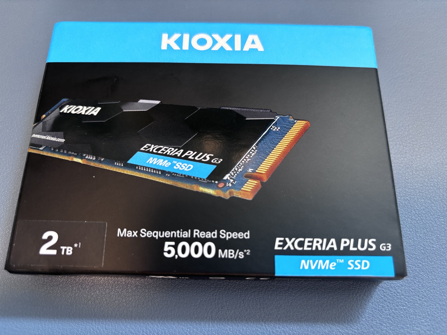

Ik ontving de SSD in de post. De SSD zit verpakt in een kartonnen doosje.
Eens uitgepakt ziet dar er als volgt uit
Alleen zit er een plastic zakje rond de SSD maar alles is verder papier en karton. Erg goed voor het milieu dus. Ik vermoed dat de verpakking van de SSD zelf ook zo’n soort plastic is die afbreekt in de natuur.

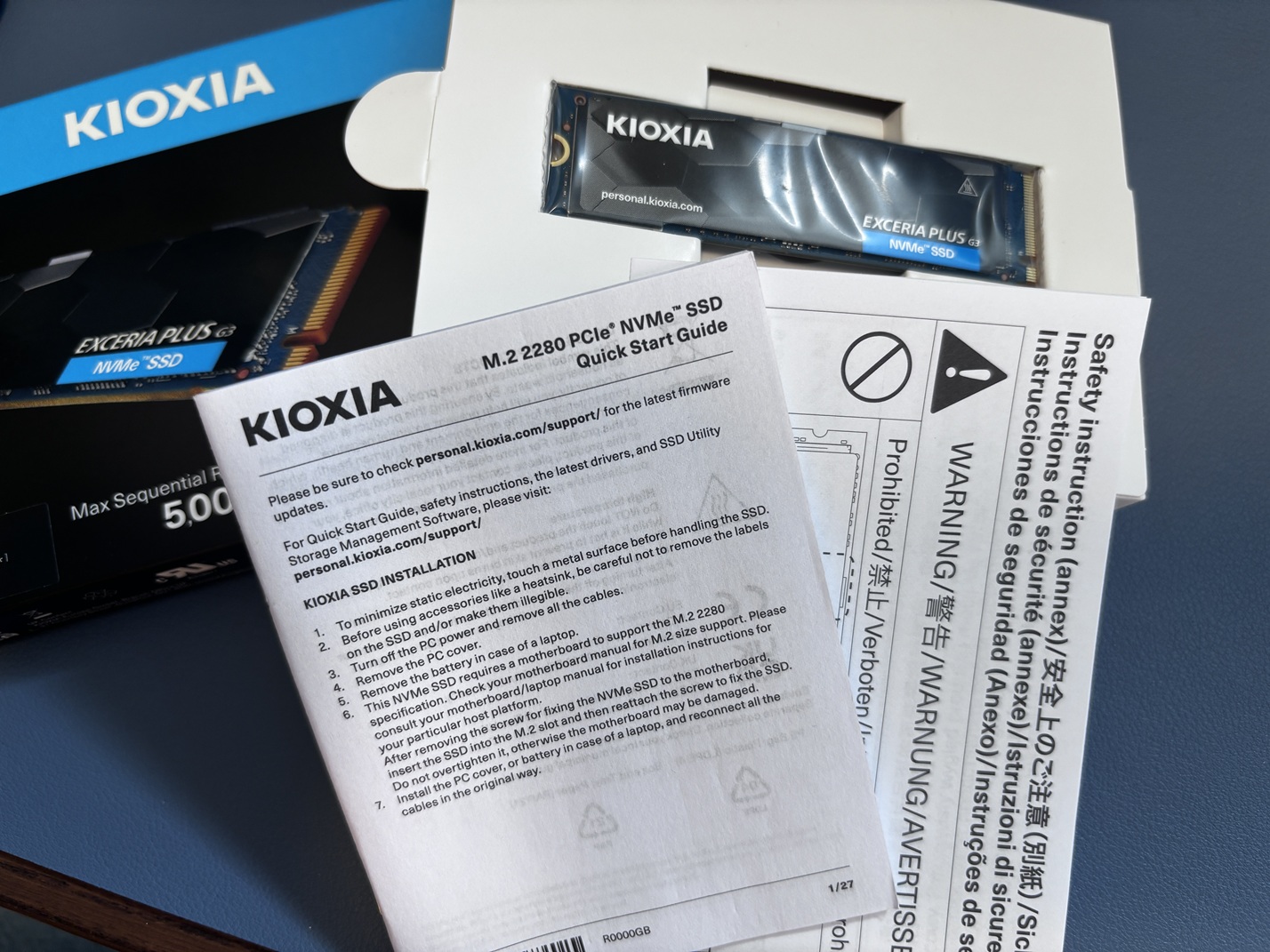

Wat zit er in het doosje:
De Kioxia Exceria Plus G3 2Tb NVME ssd
Een Quickstart guide
De veiligheidsinstructies

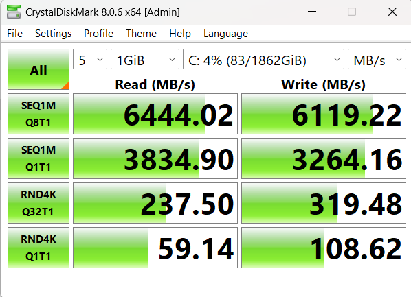

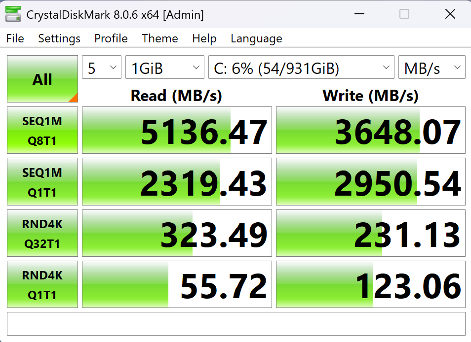

De testen werden gedaan met CrystalDiskMark 8.0.6
De Kioxia
De Crucial:
En de WD:
Hieruit kunnen we concluderen dat zowel de Kioxia als de Crucial eigenlijk niets afwijkt van de specs die er gepubliceerd werden. Voor de WD, dit is de standaardschijf die ik in de laptop gezet had (zo’n dikke 2 maanden geleden) daar stond dus ook extra software op en dat is misschien niet helemaal eerlijk.

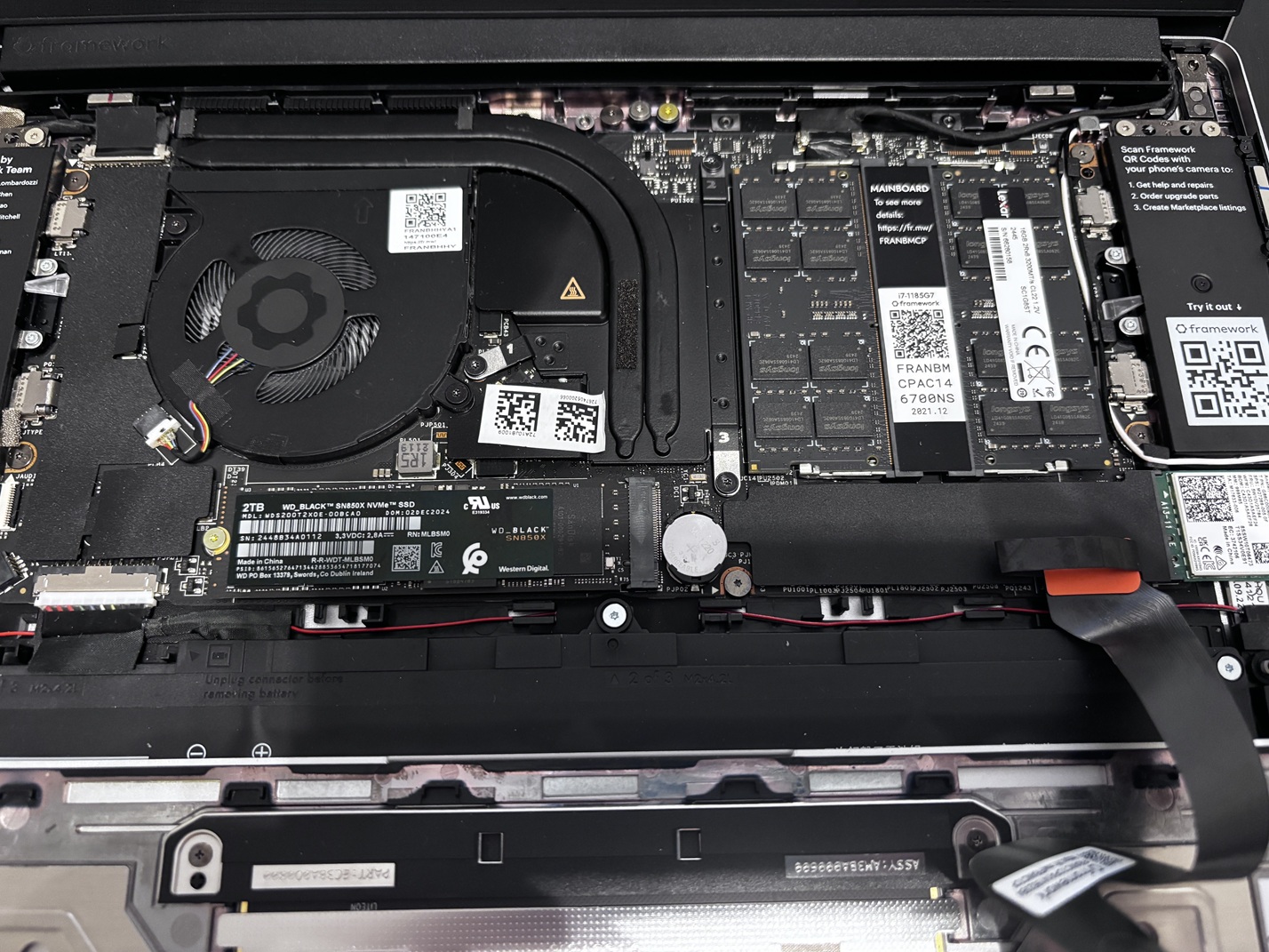

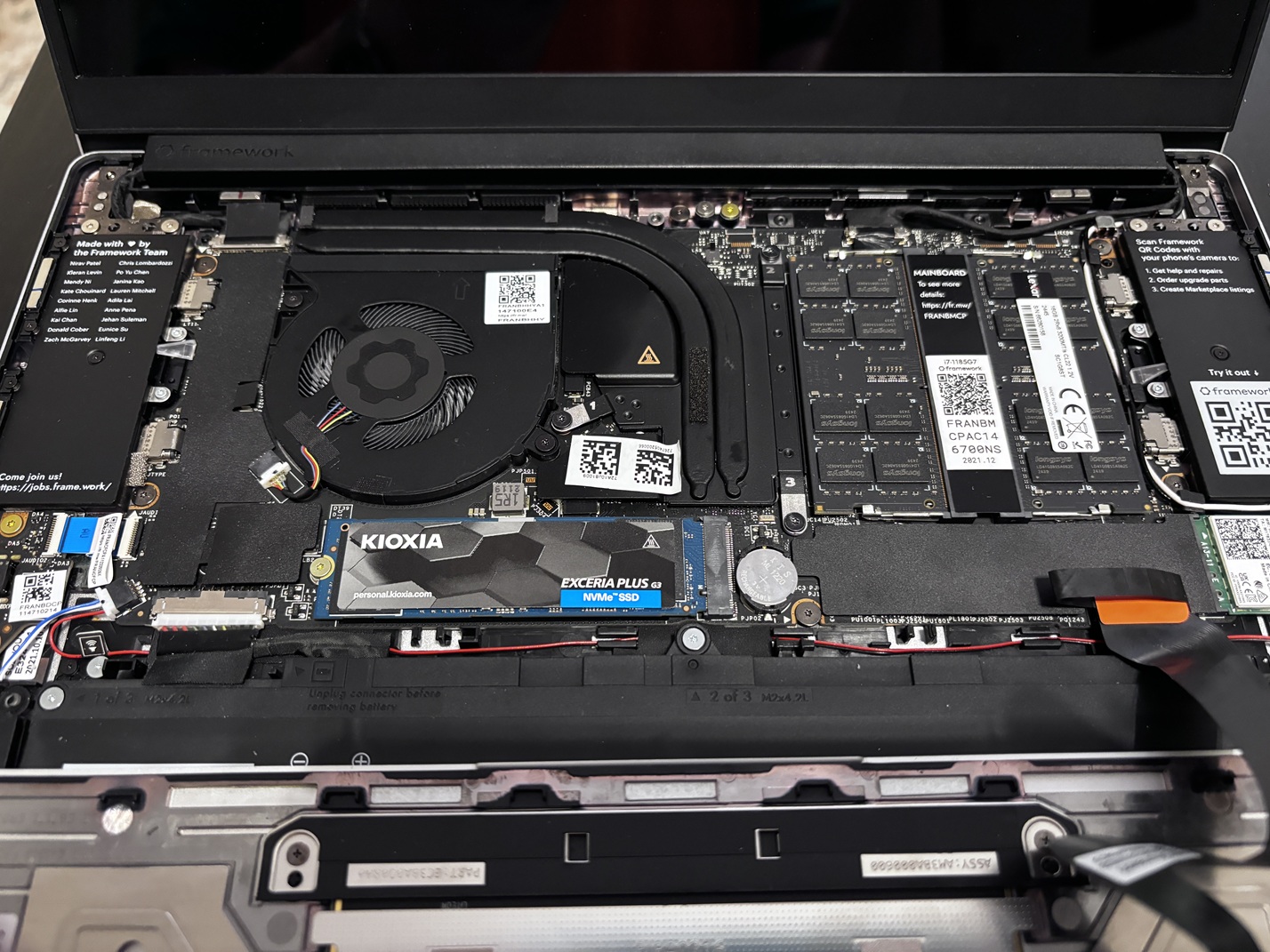

Hier zien we dus zowel de WD als de Kioxia in de laptop gemonteerd. (niet dat daar zoveel aan te zien is natuurlijk, maar toch even laten zien dat deze laptop goed gebouwd is en zeer makkelijk upgradebaar is)

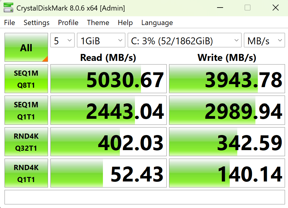

De Kioxia
De Crucial:
En de WD:
