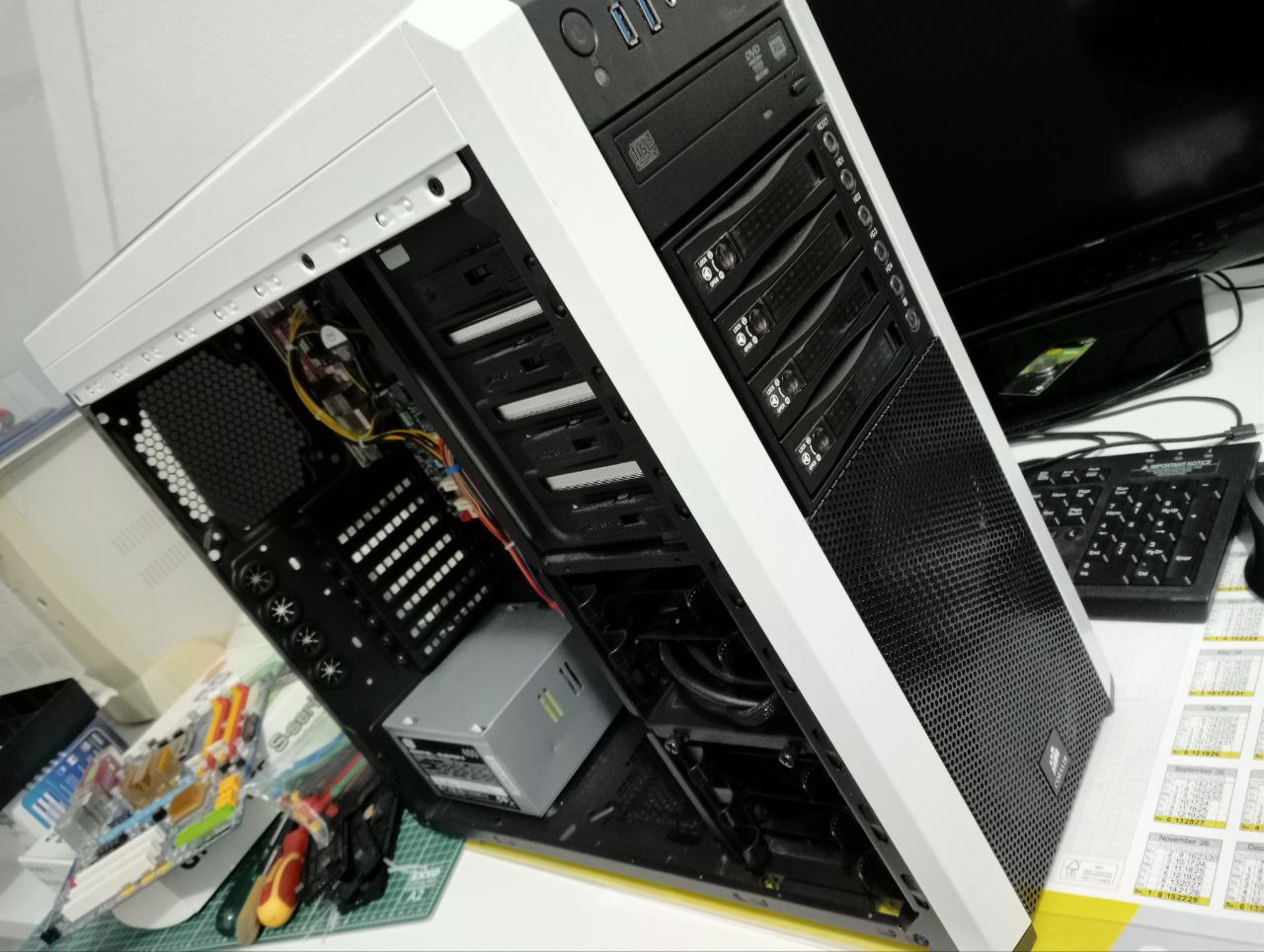

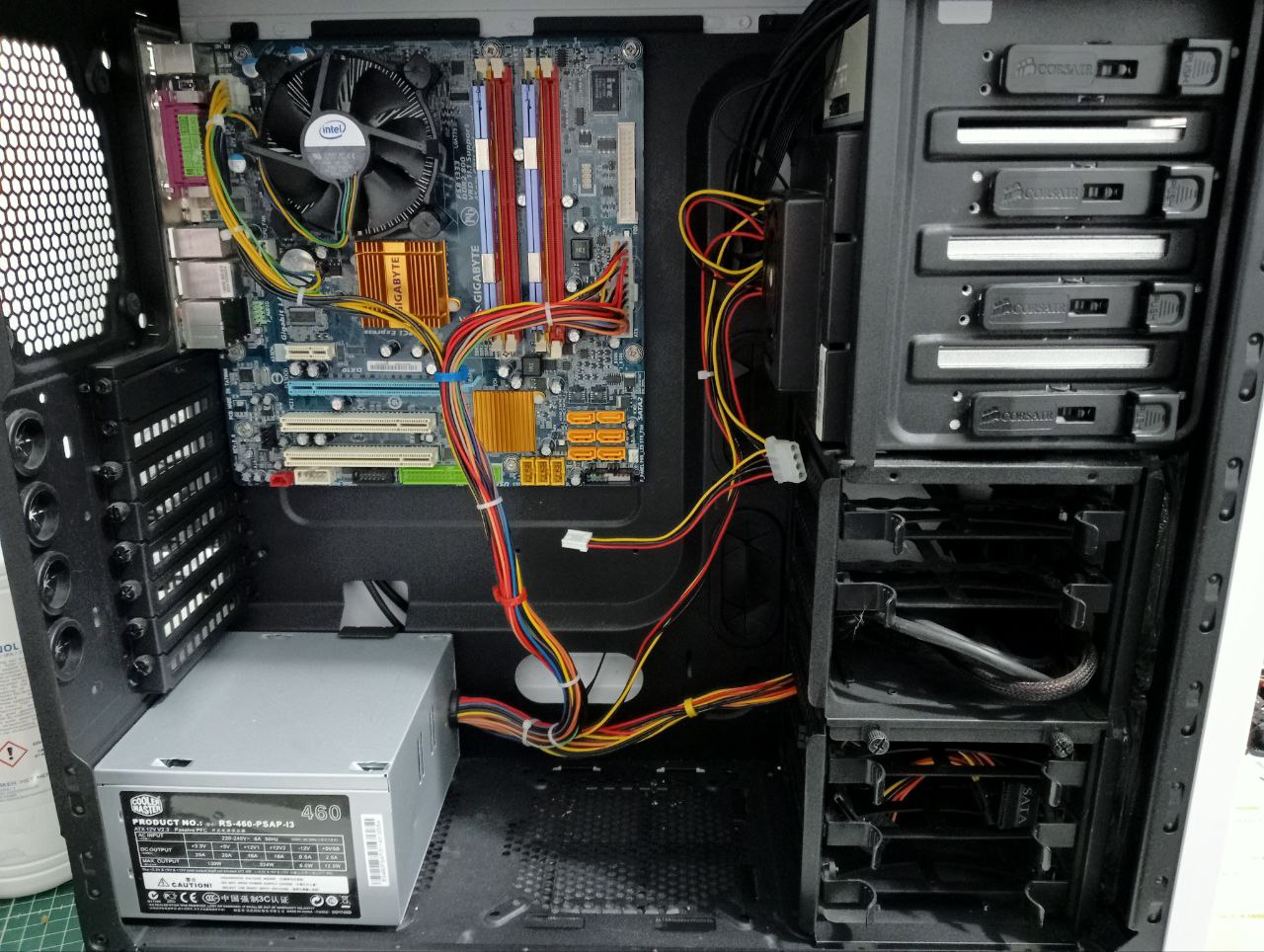

Een systeem wat ik momenteel aan het samenstellen ben.
Het uiteindelijke systeem krijgt meer HDD's en/of SSD's en boot SSD
Mogelijk zet ik daarvoor de PCI-e x1 en 16 sloten in (SATA of NVMe)
Ook zal het RAM geheugen vervangen worden.
De basis, moederbord, CPU en behuizing staan eigenlijk vast. De kast kan 10 HDD's bergen incl de drives aan de voorkant.
Voor nu eerst een testopstelling bouwen, om het te leren en ervaring op te doen.
Moederbord: Gigabyte GA-EQ45M-S2
CPU: Intel Core2Duo 6750 + Stock CPU koeler (koper kern)
RAM: 2x2GB Kingston HyperX 6400
Behuizing: Corsair Carbide 500R White
Voeding: Coolermaster RS460-PSAP-13 460Watt
OS SSD: n.n.b
Opslag HDD: 2x Samsung HD753LJ 750GB/7200RPM/32MB Cache
OS: TrueNAS Scale

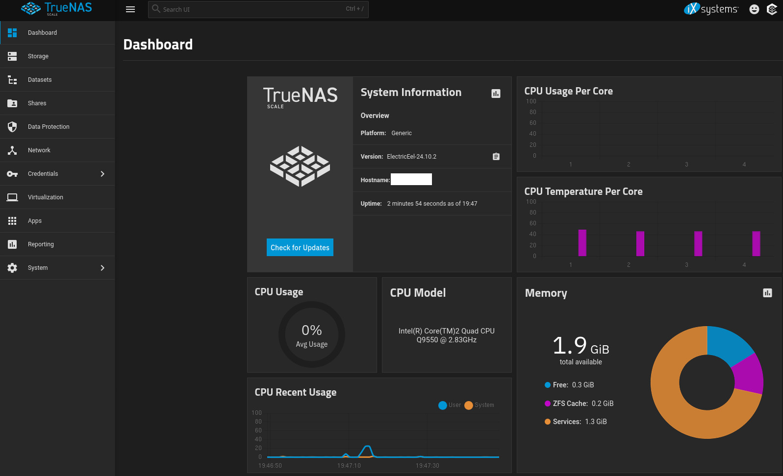

De SATA kabels zijn onderweg, dan kan ik gaan afwerken en installeren
Het is geïnstalleerd, en de interface heb ik.
Morgen komt als goed is een 2e SSD binnen, daarna zal ik de installatie eerst opnieuw doen, om ook de boot drive veilig te stellen(redundantie).

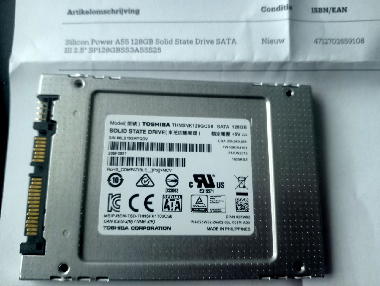

Nou de "SP A55 128GB" SSD kwam vandaag binnen...zucht.....:sneaky::poop:
Dus die gaat weer retour...:poop::poop::poop::poop:
niet goed? of heb je de verkeerde gekrijgen?
Zie namelijk SP op je bon.. En Toshiba op de ssd.
Het is inderdaad een verkeerde SSD. Ik had SP besteld, en kreeg een Toshiba.
Neem er geen genoegen mee. Mocht hij het begeven binnen de garantie, heb ik natuurlijk niks aan een faktuur van een SP. Daarnaast is de SP ook sneller. Die datestamp erop ook....2016...
Dat zijn al 5 produkten sinds december die terug gestuurd zijn. Kapot, slecht of niet goed.... Beetje teveel in slechts 2 maanden tijd.
