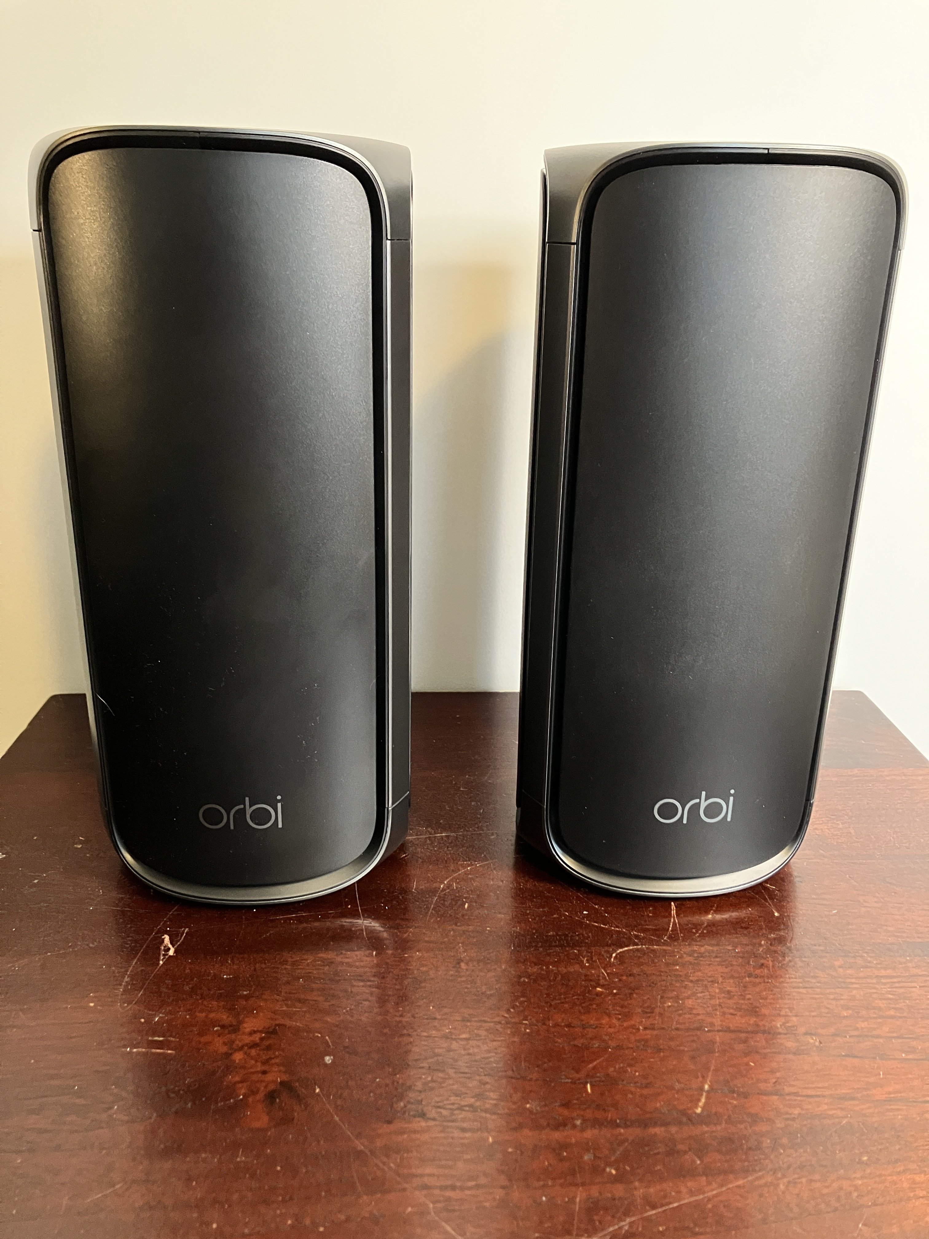

De Netgear Orbi 970 wordt geleverd in een prachtige doos. Om de doos zit nog een doorzichtig folie wat zorgt voor extra bescherming en extra glans. 'Om je vingers bij af te likken' zijn woorden die bij het schrijven van deze review constant door mijn hoofd gaan. Op de doos staat nog een mooie afbeelding van het product wat erin zit. De Orbi's zelf zijn van een zeer stijlvol ontwerp.
Binnenin de doos zit allereerst een kleinere kartonnen doos. Bovenop die doos zitten de boekjes die je nodig hebt bij de installatie. Binnenin de kleinere doos zitten de toebehoren.

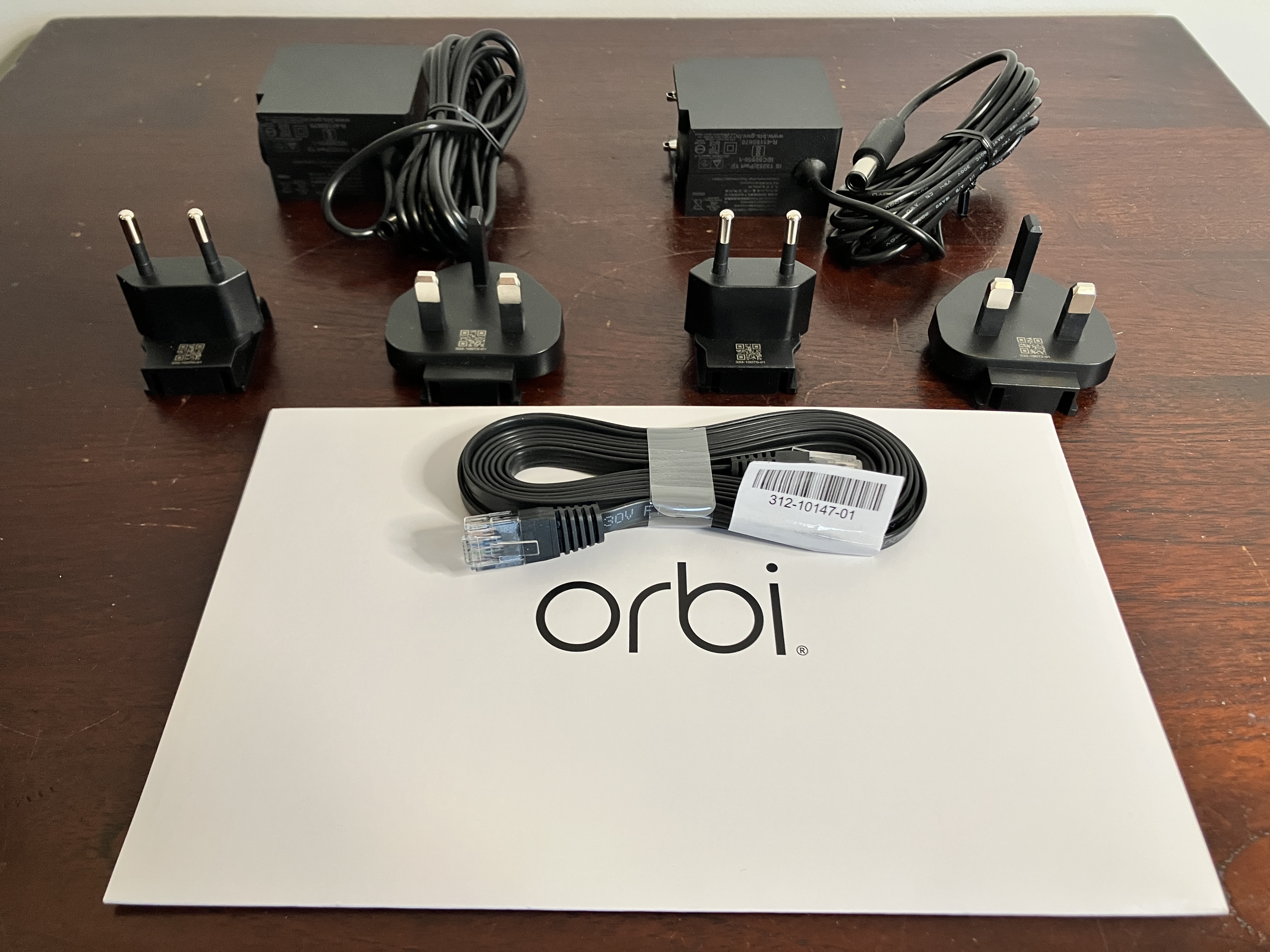

Inhoud van de doos:
Let op, het gaat hier om een set van twee stuks. De Orbi 970 is ook te koop in één enkele of een set van drie. De Orbi's zijn te koop in een zwarte en witte versie.
- 2x Orbi 970 router/nodes
- 2x adapter
- 2x twee verschillende opzetstukken voor de adapters
- 1x Cat5E ethernetkabel
- 1x 'Envelop' met daarin verschillende boekjes
- 1x Snelle installatiegids pamflet
Onder de doos met toebehoren zitten de Orbi's. Deze zitten verpakt in een doorzichtig plastic. De uitpak-ervaring wordt vergroot doordat er een zijden koord onder de Orbi's zit waarmee je ze omhoog kunt trekken uit de doos. Dit zorgde bij mij voor het gevoel dat ik een luxe product in handen had.
Het ontwerpen van de verpakking is zeer veel aandacht aan besteed. Dit is duidelijk te merken in de volgorde van het uitpakken, hoe het er visueel uitziet en welke materialen er als verpakking zijn gebruikt. Dit alles bij elkaar maakt de uitpak-ervaring werkelijk fantastisch.
Bouw
Om te beginnen met de bouw van de router en node. Deze is meer dan prima. Beide nodes zijn lekker zwaar. Ze wegen beiden 1.79 kg. De vorm van de nodes is het beste te omschrijven als uitgerekte, langwerpige ovaal.
In deze review testen we de zwarte versie. Deze verschilt in specificaties niet van de witte versie. De hoogte van de nodes is 29,4 cm. Dit maakt ze flink lang en zwaar. Doordat ze zo stijlvol zijn, misstaan ze niet in een modern huishouden. De meeste routers wil ik niet naar kijken, maar deze vind ik persoonlijk gewoon mooi en zet ik graag in beeld. Aan de onderkant zit een grote, ronde, rubberen voet. Deze geeft meer dan voldoende steun en houvast aan de nodes.
Elke node heeft drie zijdes. Tussen deze zijdes zit een soort strook. Op de strook aan de achterkant zitten de ethernetpoorten, de voedingspoort, Sync-knop en de RESET-knop.
De Orbi 970 heeft een opvallend en modern cilindervormig ontwerp, dat afwijkt van eerdere generaties. Dit is niet alleen esthetisch aantrekkelijk, maar ook functioneel. De 12 interne antennes zijn strategisch geplaatst om een 360-graden signaal te leveren, waardoor dode zones worden geminimaliseerd.
Het witte en zilverkleurige design past in vrijwel elk interieur en heeft een premium uitstraling. Hoewel het formaat aan de grotere kant is, blijft het minder opdringerig dan veel traditionele routers en mesh-apparaten.

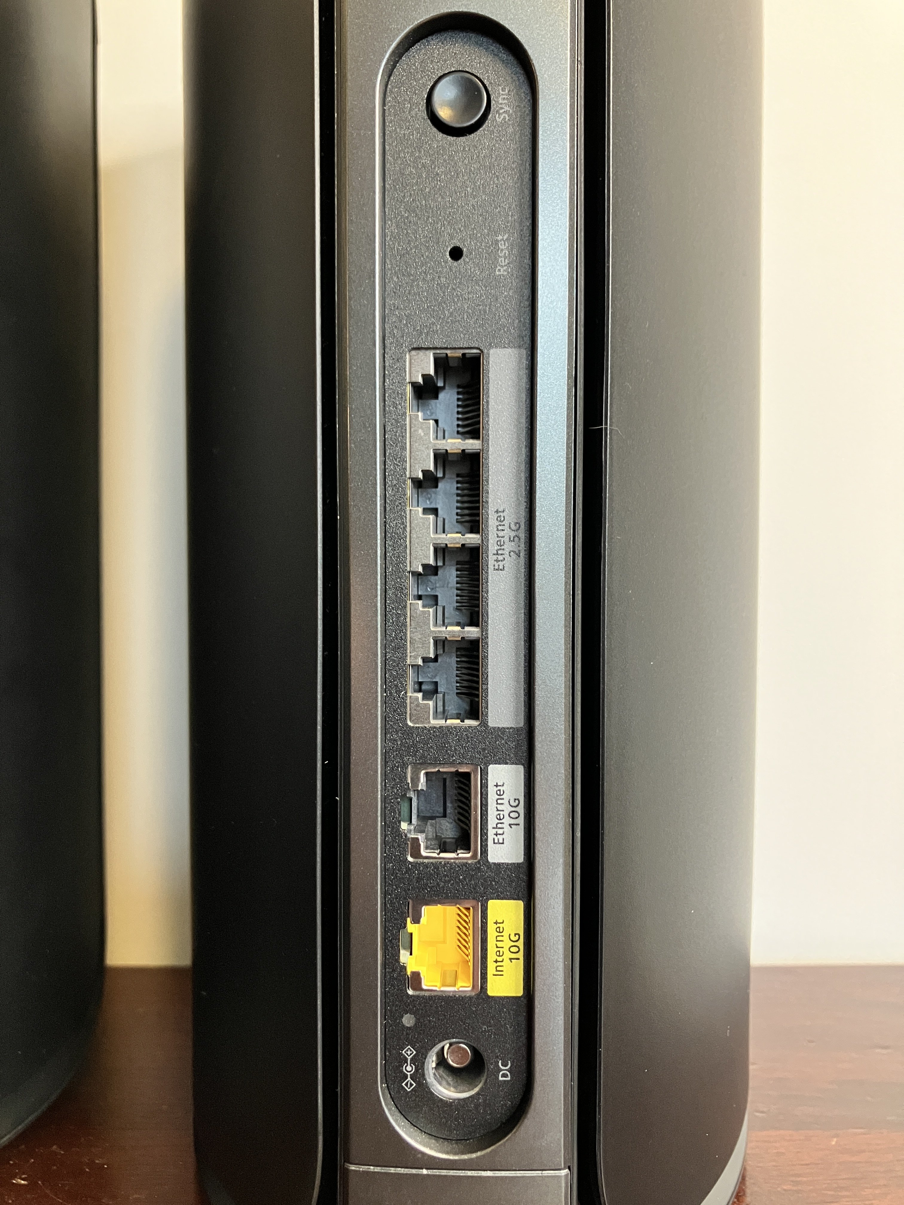

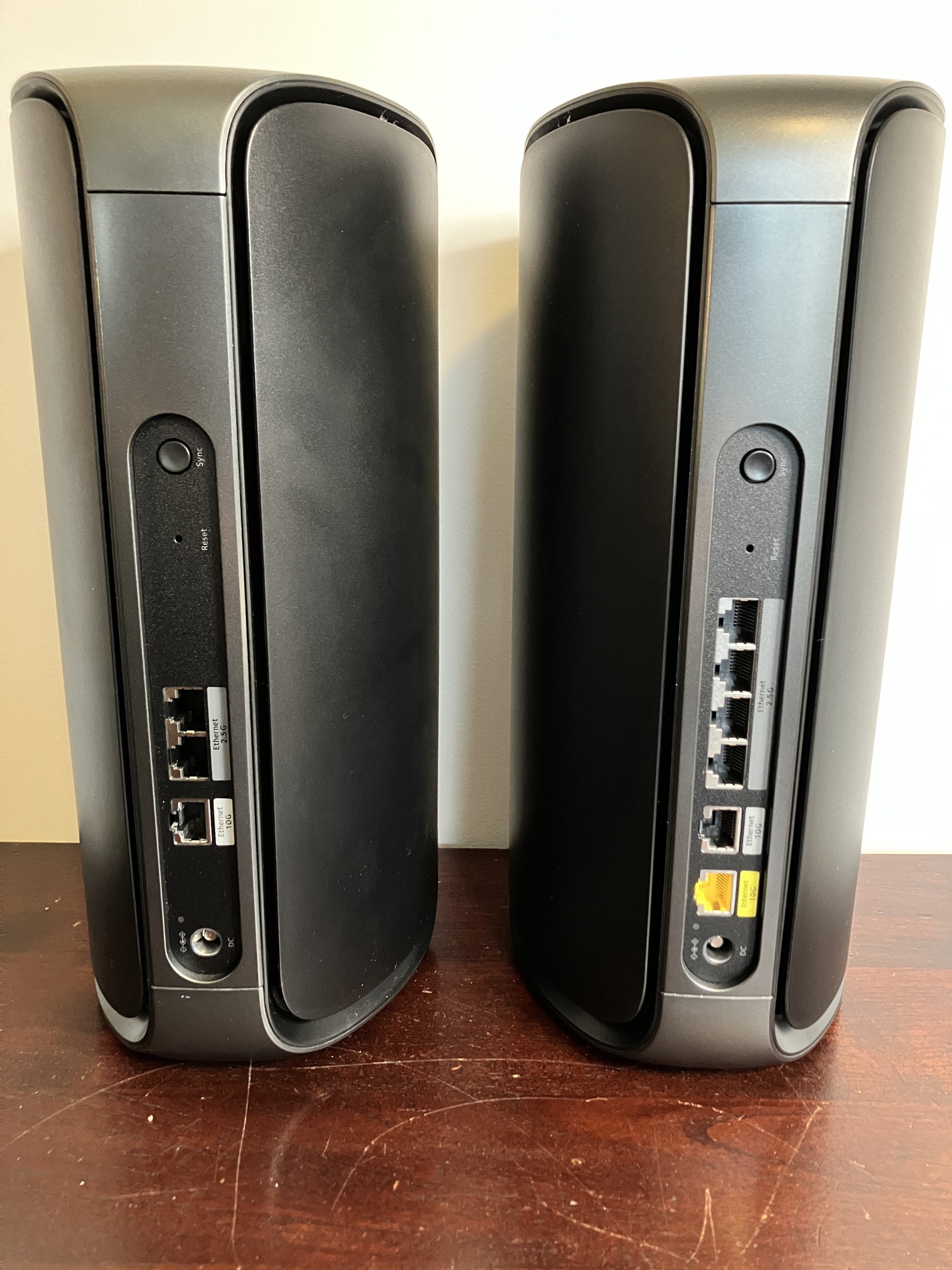

De hoofd router beschikt over twee 10 GbE poorten waarvan er één specifiek gemaakt is voor internet en de ander voor ethernet. Verder beschikt de hoofdrouter ook nog over vier 2.5 GbE poorten.

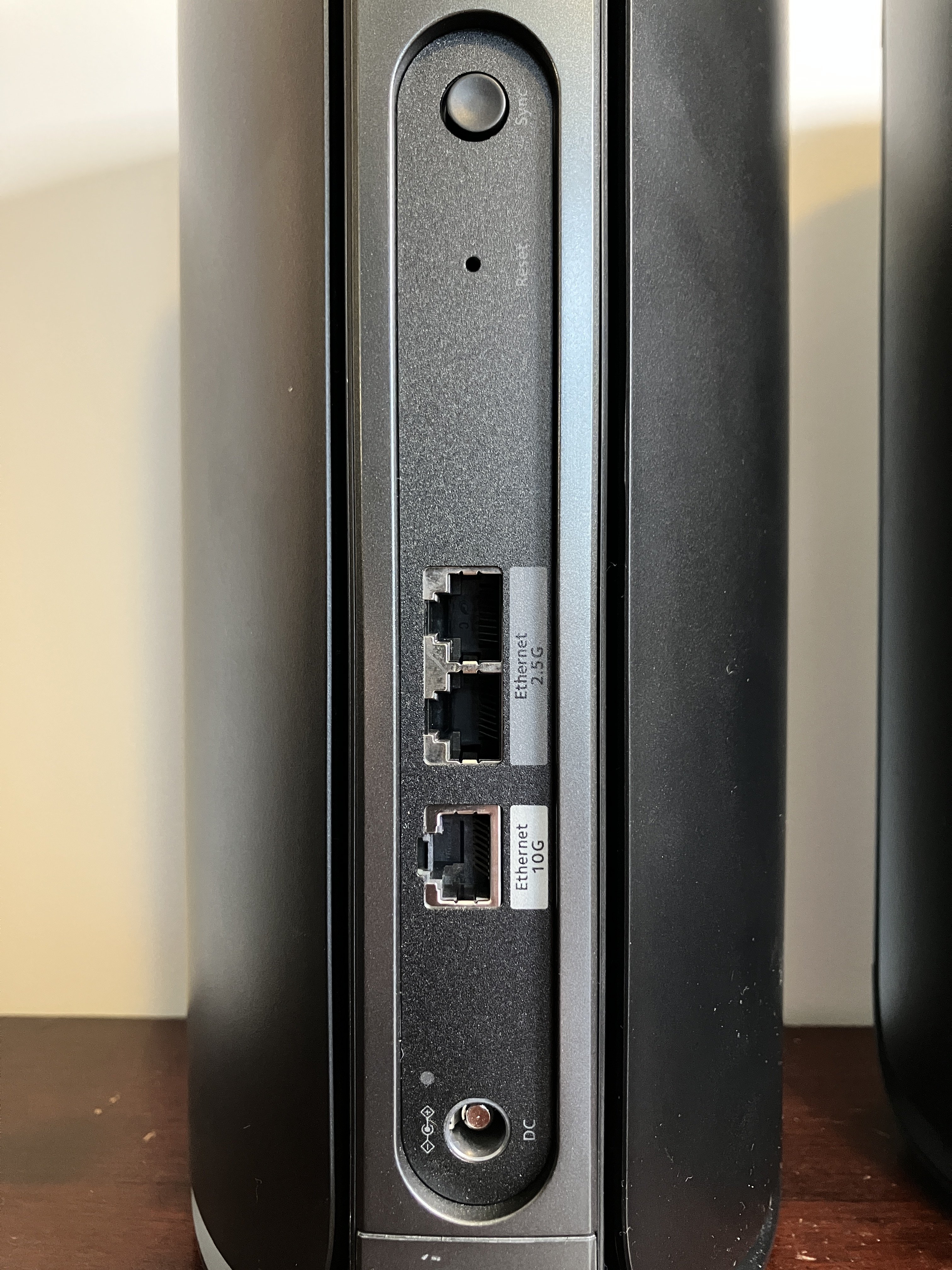

Hieronder een afbeelding van de node. Deze heeft minder poorten dan de hoofd router. De node beschikt over één 10 GbE poort en twee 2.5 GbE poorten.

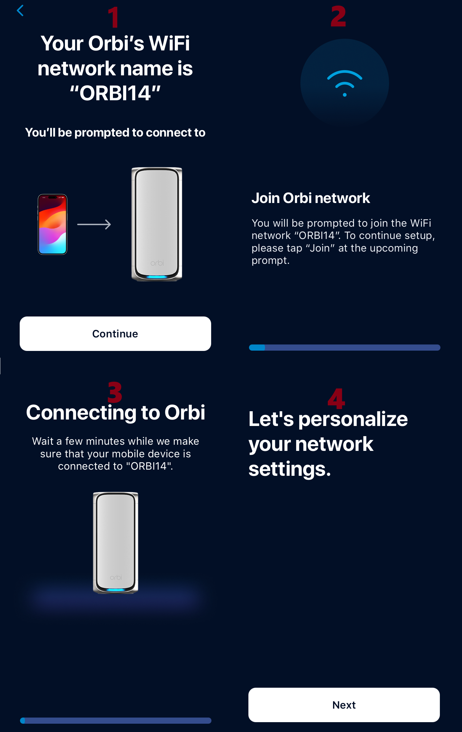

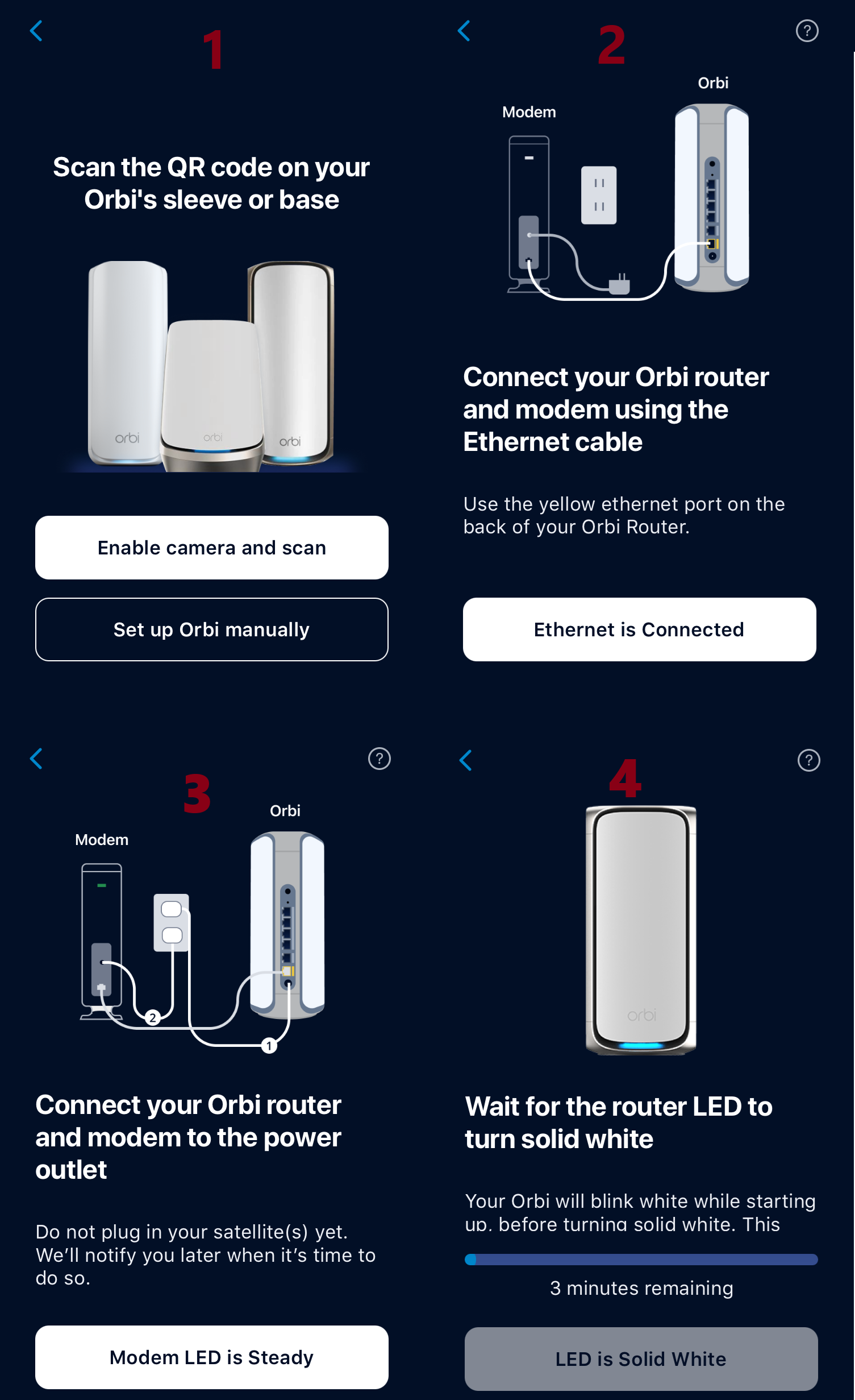

Voor de installatie gebruik je het pamflet dat je bij de Orbi 970 krijgt. Hierop staat een QR-code welke je brengt naar de App Store of Play Store. Hierin download je de Orbi app welke je helpt door het installatieproces. Tip: Volg het installatieboekje! Denk niet dat het ook wel anders kan, want anders werkt het niet. Ik heb het installatieproces tot drie keer opnieuw moeten doen. Ik ben dan misschien ook wat eigenwijs. Ik was in de veronderstelling dat het voldoende zou zijn om de Orbi 970 aan te sluiten (zonder eerst het modem van het stroom af te halen), maar ik had het mis. Het installatieproces startte wel, maar ik kreeg uiteindelijk geen internet. Toen ik mijn ego opzij zette en precies de stappen volgde zoals in de app beschreven, kreeg ik werkend internet. Het zal deels aan mij gelegen hebben, maar ook deels aan het proces zelf. Ik heb wel eens makkelijkere processen meegemaakt. Toen het internet het uiteindelijk deed, deed dit het ook echt heel goed. Meer hierover in dit hoofdstuk en de hoofdstukken hierna.
De installatie wordt duidelijk ondersteund door afbeeldingen in de app. Er staat precies wat je moet doen.
Als eerste wordt gevraagd om de QR-code aan de onderkant van de router te scannen. Hierna zal de app weten welke Orbi er geïnstalleerd moet worden. Vervolgens is het dus noodzakelijk dat het modem uit wordt gezet en zowel het modem als de router een ethernetkabel in wordt gedaan. Pas hierna voorzie je het modem en de router van stroom. Je kijkt of het modem volledig is opgestart en pas daarna geef je aan dat het lampje onderaan de router een vaste witte kleur heeft. Als je net zo eigenwijs bent als ik en je laat de stroom op het modem staan en je voorziet de router alvast van stroom, dan gaat het niet werken.

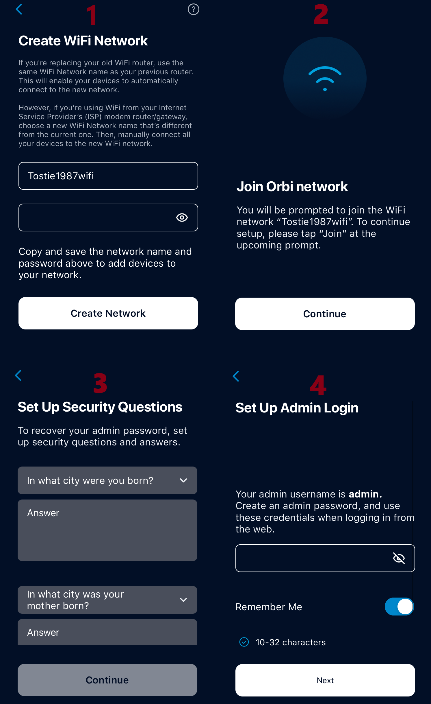

Hierna wordt je Orbi gevonden. Op het eerste plaatje wordt aangegeven dat de telefoon met de Orbi verbonden kan worden. Of het nu toeval is dat er een plaatje van een iPhone wordt getoond, terwijl ik de installatie ook via mijn iPhone deed, weet ik niet. Maar het zag er wel leuk uit. Hierna moest ik enkele minuten wachten. De app gaf aan dat dit nodig was om er zeker van de te zijn dat de telefoon een stabiele verbinding zou hebben met de router. Er liep onderin het beeld een blauw balkje vol. Hierna was ik verbonden en kon ik het netwerk zo instellen als ik dat wilde.
Allereerst geef je een WiFi naam op en geef je het wachtwoord op. Hierna zorgt de Orbi 970 ervoor dat je een stabiele verbinding krijgt. Voor veiligheidsoverwegingen geef je nog twee beveiligingsvragen op. Als laatste geef je nog de naam van de router aan met het wachtwoord van de router zelf. Zodra dit alles is gebeurd, ben je klaar en heb je als het goed is werkend internet en werkende WiFi. Er wordt automatisch een IoT-netwerk aangemaakt. Deze kun je uitzetten.
Nogmaals, dit proces verliep niet vlekkeloos. Netgear kan dit proces wellicht nog vergemakkelijken. Daarbij moet wel gezegd worden dat, zodra het werkte, het ook echt werkte. De WiFi was ongelooflijk snel en stabiel. De ping was zowel laag tijdens WiFi als via een bedrade verbinding. Ook was het WiFi bereik erg hoog. Meer hierover in de volgende hoofdstukken.

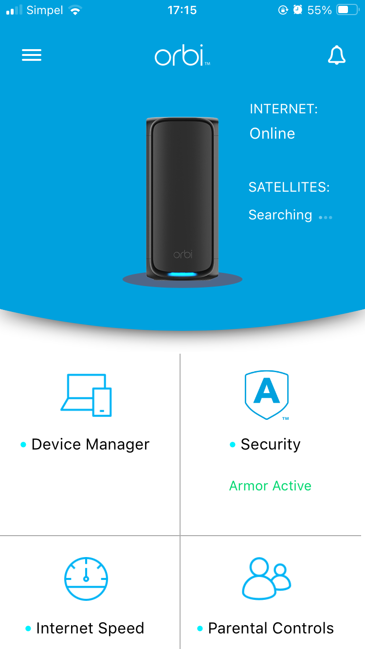

Ook de app is overzichtelijk.
Bij het maken van het screenshot was de app nog bezig met het zoeken naar de andere satelliet. Wanneer de satelliet is gevonden, zal dit vermeld worden in ditzelfde scherm.
Er staan een achttal tegels te zien op het bureaublad van de app. Dit zijn tegels van functies welke je waarschijnlijk veelvuldig zult gebruiken. De tegels zijn:

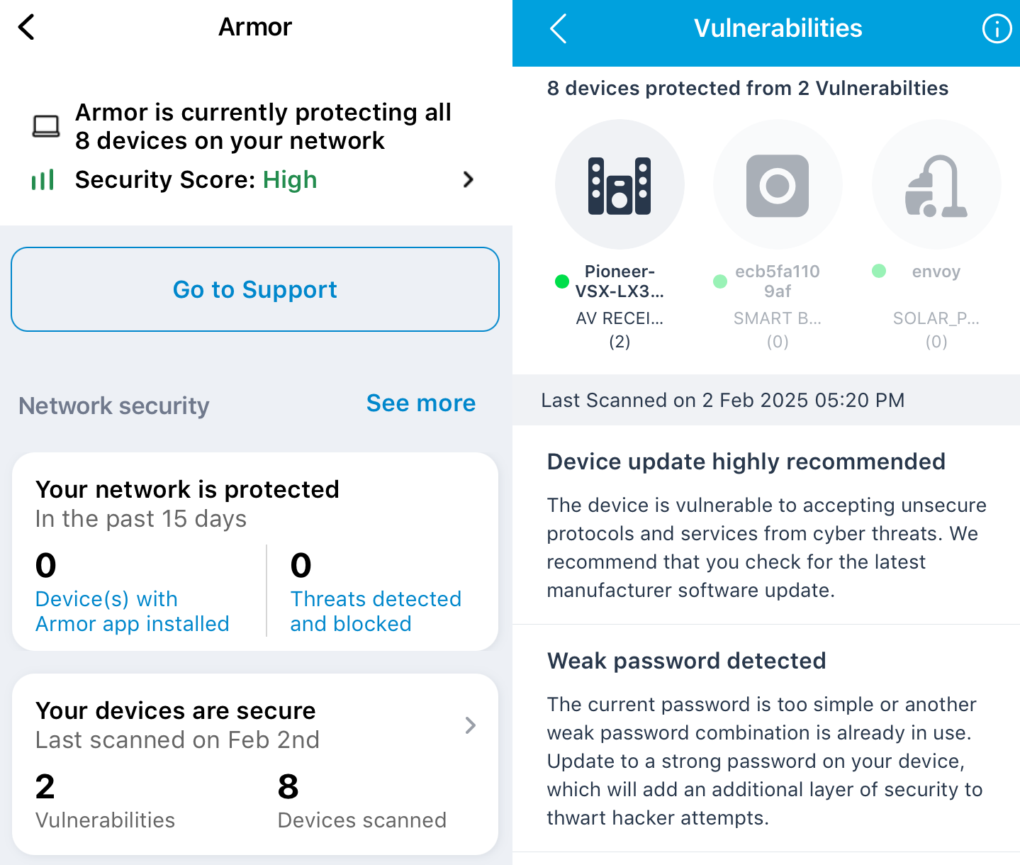

Onder het menu Security & Support krijg je te zien welke apparaten er beschermd worden door Netgear armor. Daarnaast geeft de app ook aan of er beveiligingsproblemen zijn. Normaal gesproken vind ik dit allemaal geen hele interessante functies, want er worden vaak toch dingen aangegeven waar je niet zoveel aan hebt. Toch had ik er in dit geval wel wat aan. Blijkbaar had mijn versterker een update nodig. Ik had dit vorige week nog handmatig gecontroleerd en ik ging er eigenlijk vanuit dat er geen update meer zou komen. Netgear Armor gaf aan dat er een update beschikbaar was. Ik heb het gecontroleerd en het bleek te kloppen. Dit verraste mij in positieve zin.
Verder geeft de Netgear Armor app suggesties welke instellingen te veranderen. Denk hierbij aan het inschakelen van een gastnetwerk, het inschakelen van meldingen of het inschakelen van 'anywhere access'.

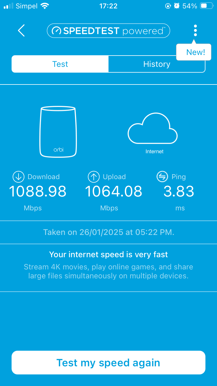

Als je op Internet Speed klikt dan kom je in een menu waarbij je intern een speedtest kunt draaien. Ik heb niet kunnen ontdekken met welke server de Orbi dan contact zoekt. Als je een speedtest doet, dan doe je een speedtest van de bekabelde snelheid naar het internet toe. Het gaat dus niet om de WiFi van het apparaat waarmee je het test. Bovenin kun je ook nog klikken op history om zo te kijken welke uitslagen van andere speedtests er waren. In een submenu kun je er nog voor kiezen om de ping wel of niet te laten zien.

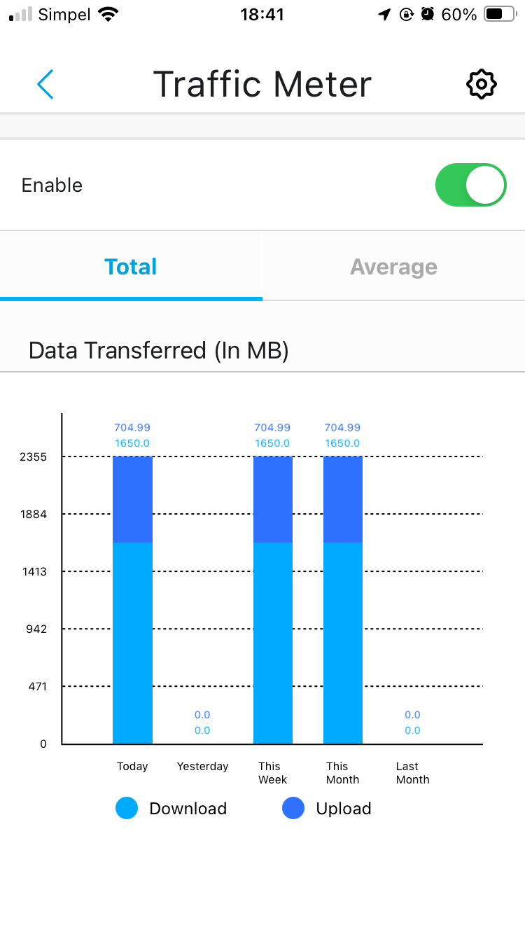

De functie Traffic Meter staat standaard uit. Deze functie zorgt ervoor dat je kunt zien hoeveel data er gebruikt wordt en door welk apparaat.

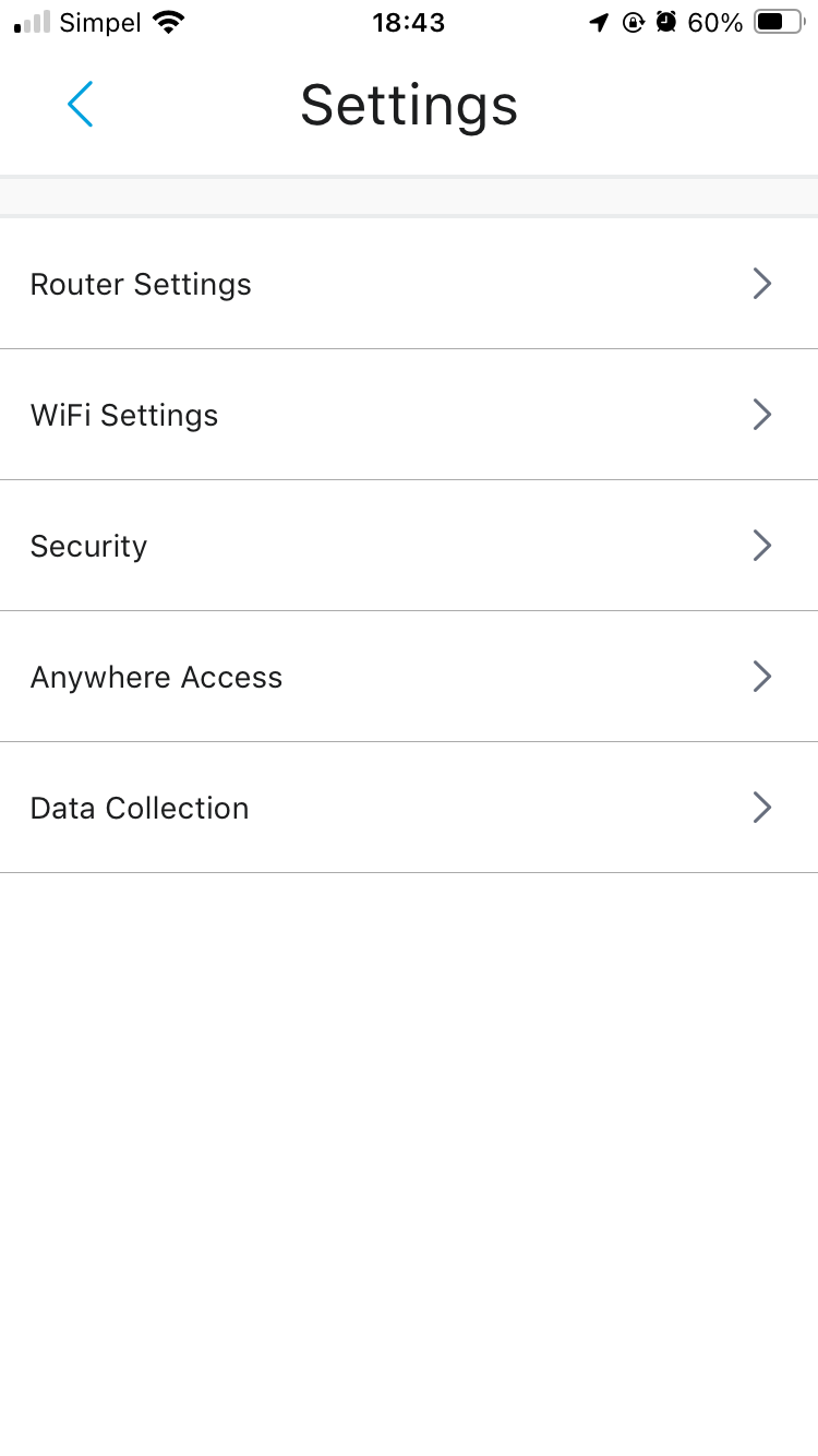

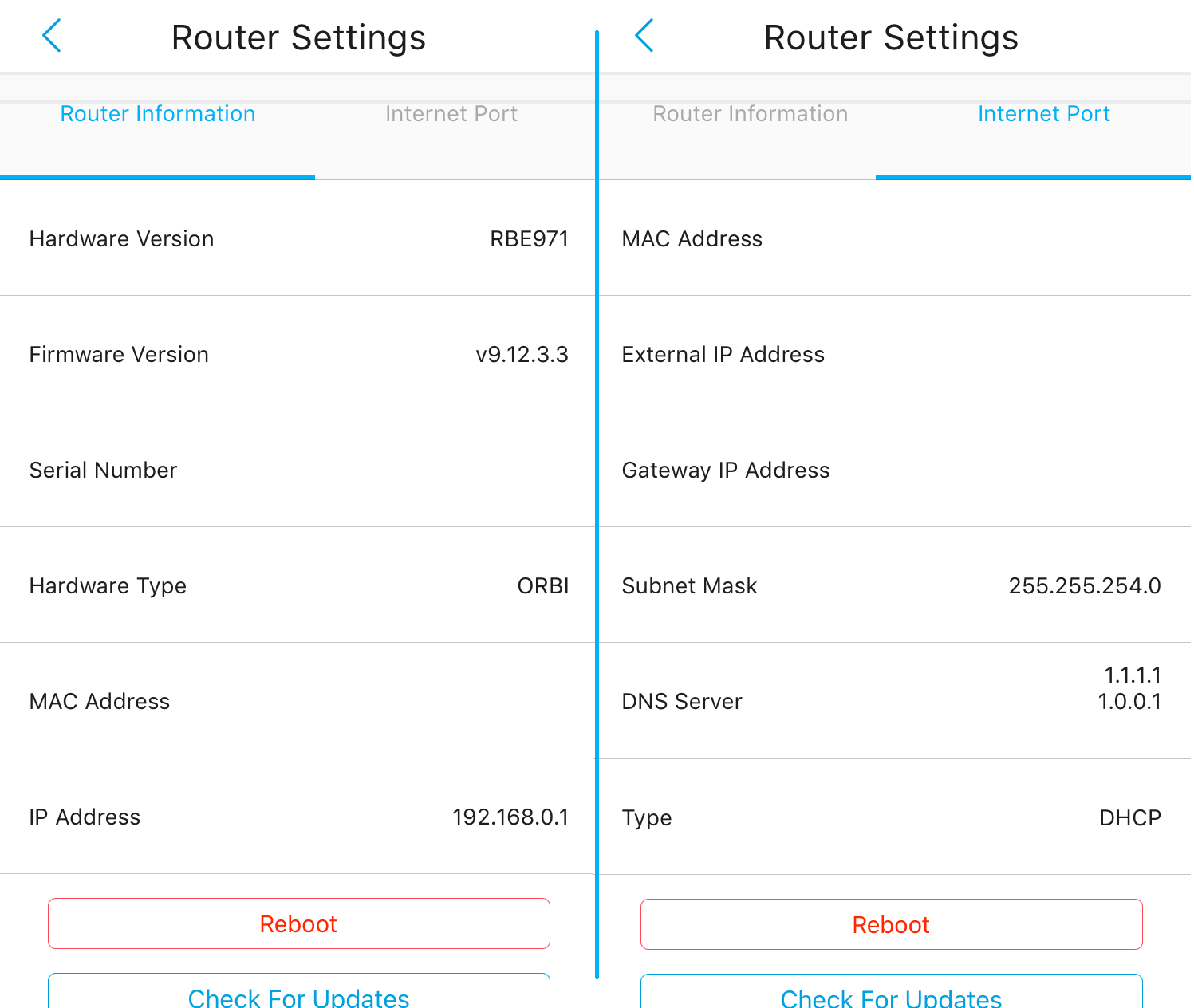

Om te beginnen met de settings. Zodra je hierop klikt, kom je in een submenu. Hierin kun je de router settings, WiFi settings, Security, Anywhere Access en Data Collection aanpassen.
Onder het menu router settings kun je de algemene instellingen van de router zien. Het menu router settings is onderverdeeld in router information en internet port. Zie de afbeelding hieronder wat er dan te zien is.

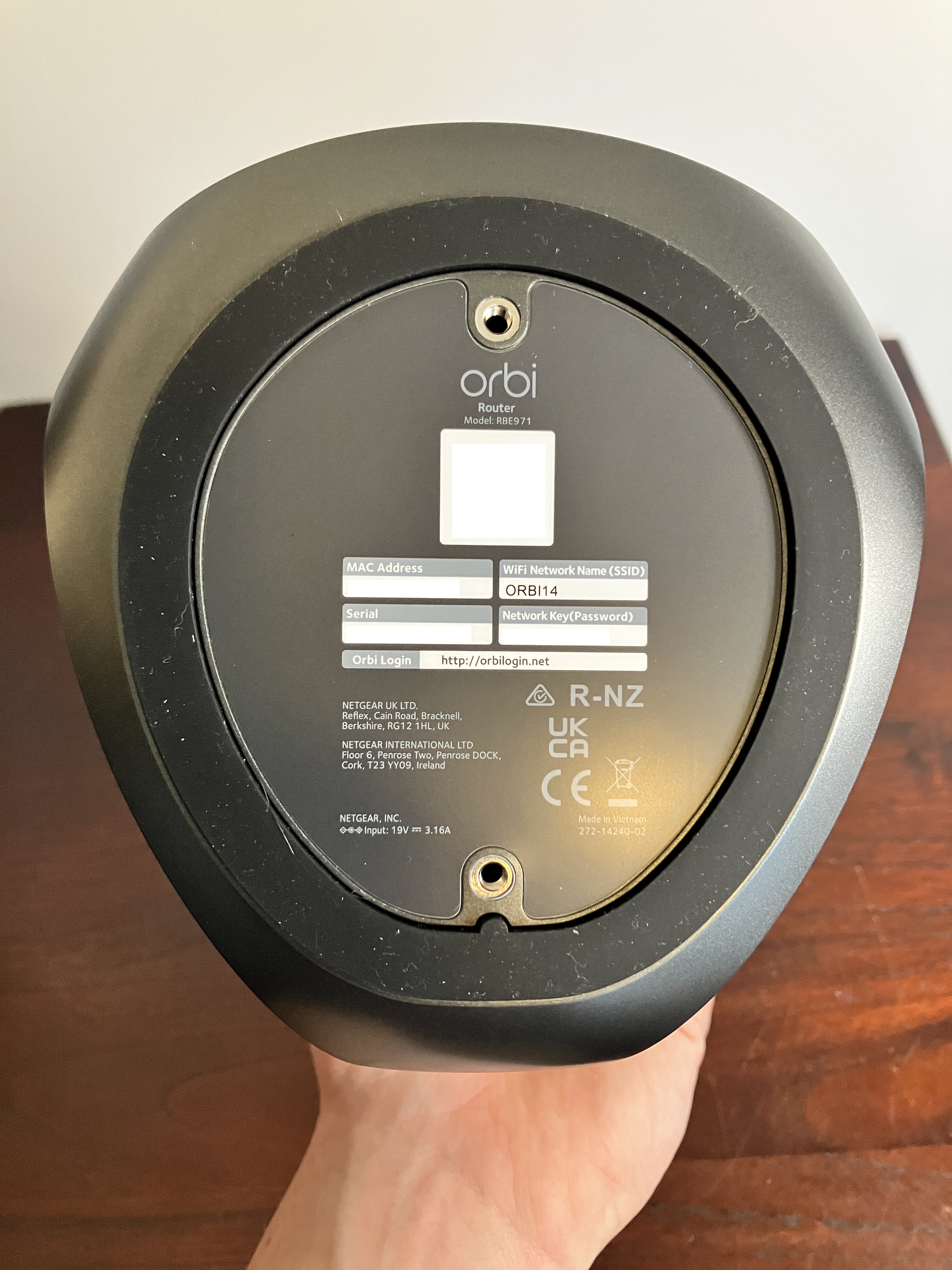

Uiteraard zie je normaal gesproken wel het MAC-adres en Serienummer staan. Deze heb ik voor de review weggehaald.

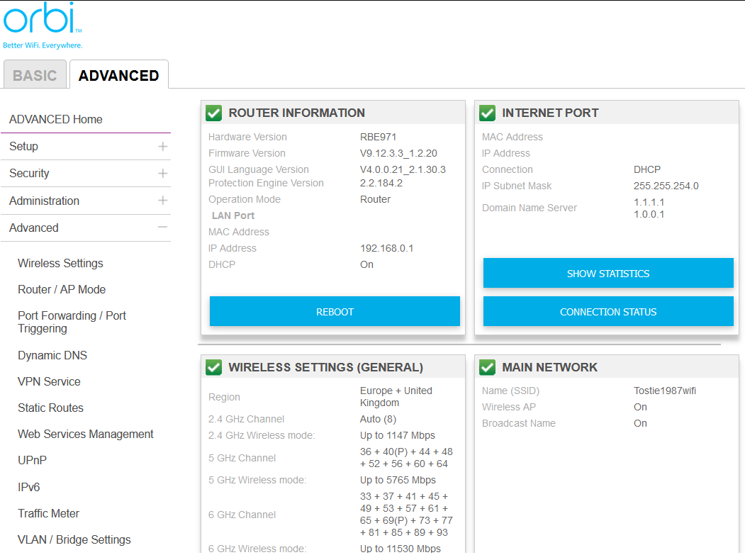

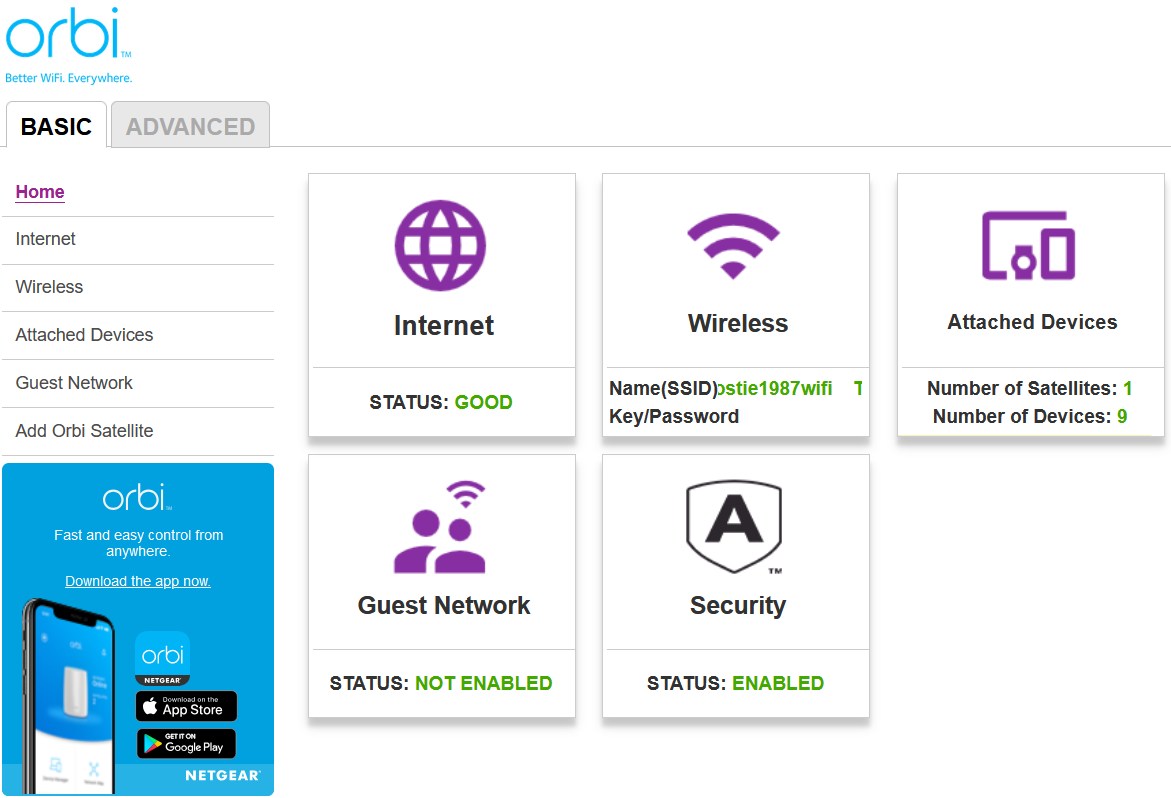

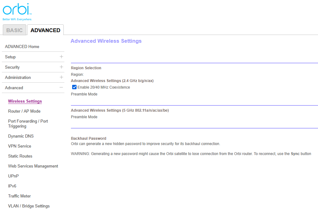

In de webinterface heb je twee soorten menu's. Je hebt het basismenu zoals hieronder en een meer geavanceerd menu. Via het basismenu kun je eigenlijk niet heel veel meer instellen dan dat je in de Orbi app kunt doen. Via het geavanceerde menu kun je veel meer instellen.
Hieronder een afbeelding van de meer geavanceerde instellingen.
Zoals je aan de linkerkant van het menu kunt zien, zijn hier vele instellingen aan te passen. De instellingen die je hier ziet staan, zijn niet aan te passen in de app. Denk hierbij aan port forwarding/port triggering en het instellen van VLAN's.

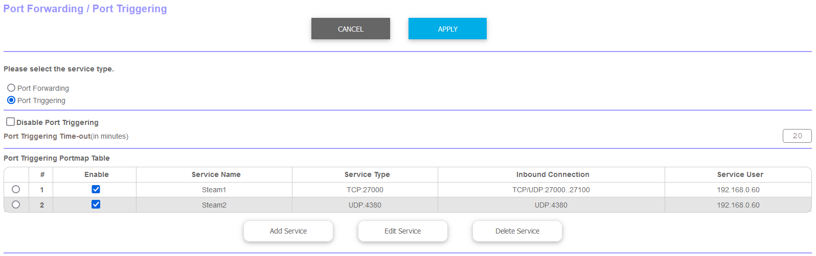

Port triggering
De functie port triggering kan enkel via de webinterface. Deze staat onder de geavanceerde functies.
Ook hier is het zo simpel als de service aangeven, de naam aangeven, de poorten aangeven en aangeven op welke IP-adres.

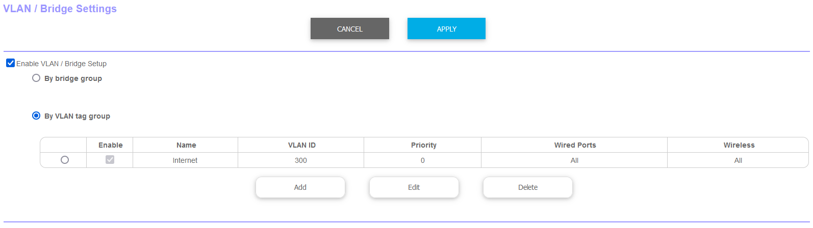

VLAN
Vanzelfsprekend kun je ook VLAN's instellen. Zo heb ik er zelf voor gekozen om de VLAN 300 in te stellen. Op deze manier ontvang ik direct internet op de Orbi zelf en kan ik het Odido modem er volledig tussenuit laten. Het instellen van een VLAN gaat ook gemakkelijk.
Overige geavanceerde instellingen
Zoals je kunt zien kun je nog veel meer aanpassen. Denk hierbij aan de Wireless Settings, Dynamic DNS, VPN services, IPv6, et cetera.
Als je in de webinterace op Advanced klikt en dan nog een keer op advanced, dan opent zicht het volgende menu.
Ook hier valt wederom op dat je de Orbi 970 precies zo kunt instellen als je dat zelf wilt. Voor de leek worden de standaard instellingen via de installatiewizard ingesteld. Via de mobiele interface kun je snel de meest veelzijdige functies instellen en via bovenstaande webinterface kun je meer geavanceerde instellingen doen. Dat Netgear ervoor heeft gekozen om ook nog een goede webinterface te maken, vind ik een groot pluspunt!

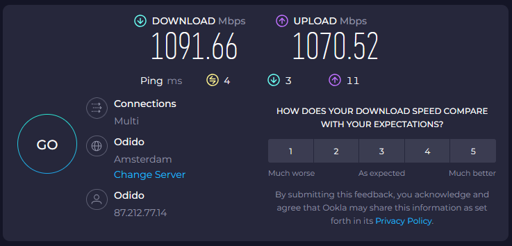

In dit hoofstuk test ik zowel de bedrade internetsnelheid, de WiFi snelheid en de gemiddelde ping resultaten. Ook test ik het stroomverbruik. Dit doe ik in verschillende scenario's. Zo vind ik het interessant om te weten hoeveel stroom de Orbi 970 verbruikt in de slaapstand en tijdens een actieve periode. Ik test dit door een groot bestand door te sturen naar mijn NAS en tegelijkertijd een WiFi speedtest te doen in de hoop dat de Orbi 970 dan (veel) stroom verbruikt. Deze resultaten zal ik hieronder belichten.
De Orbi 970 heeft een 10 GbE WAN-poort en een 10 GbE LAN-poort. Alles in mijn huis is minimaal Cat6E of hoger. Ook mijn NAS heeft een 10 GbE LAN-poort. De testsnelheid zal dan ook gedaan worden via een volledig 10 GbE netwerk. Ik voeg een screenshot toe van een gemiddelde test.
De speedtests worden gedaan via Speedtest.net met zowel mijn iPhone SE (2022) als met een Galaxy Tab S6. Beide apparaten hebben geen WiFi 7. Ik heb geen apparaten met WiFi 7 in huis. Beide apparaten zullen dus terugvallen op WiFi 6E welke de Orbi 970 ook ondersteunt. Ook hier voeg ik een screenshot toe van een gemiddelde speedtest.
Prestaties
De bedrade snelheid is als volgt.

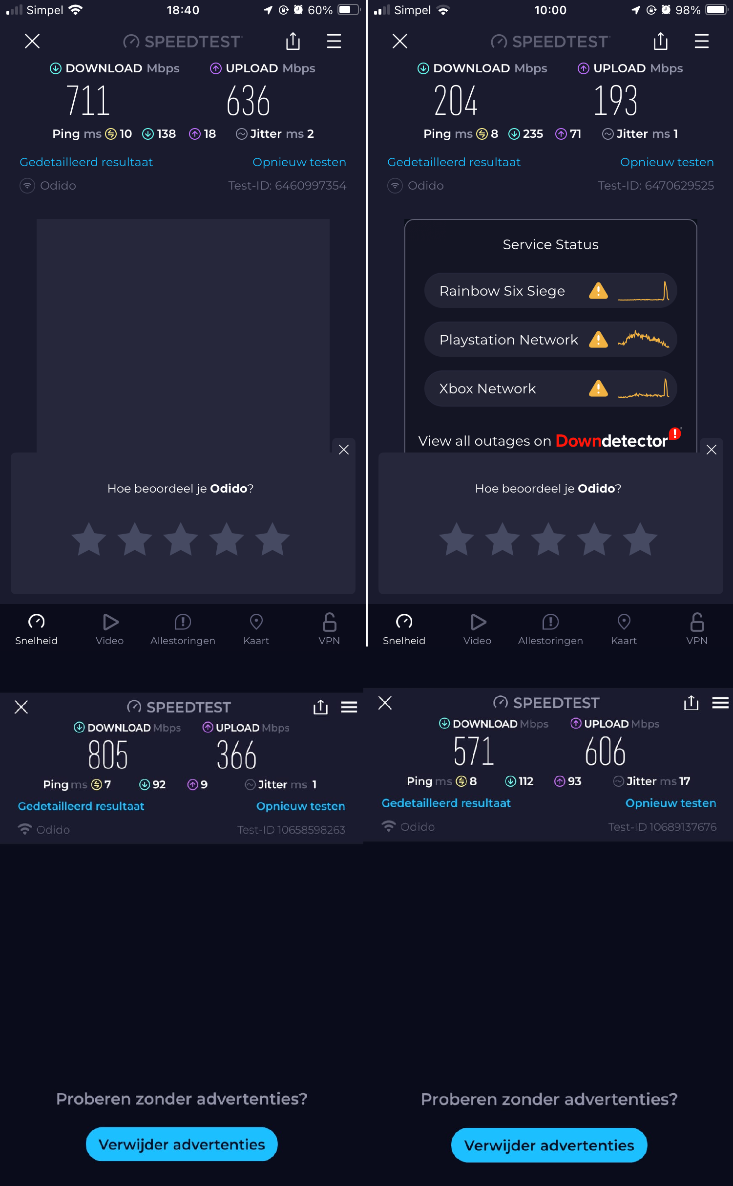

De WiFi snelheid heb ik getest op verschillende afstanden. De bovenste twee resultaten zijn van mijn iPhone SE 2022. De onderste twee resultaten zijn van een Google Pixel 8 telefoon. De linkerhelft van de speedtests zijn in dezelfde ruimte gedaan op een afstand van ongeveer 3 meter. De rechterkant van de speedtests zijn gedaan op een grotere afstand met daartussen een stenen muur of enkel gipswanden.
Zoals op bovenstaande afbeeldingen te zien is, kan de Netgear Orbi 970 prima snelheden aan. Zeker de bedrade snelheid was fenomenaal. Ik neem 1000 Mbit download en 1000 Mbit upload af. De bedrade speedtest komt daar ruim boven. Het voelde alsof de Orbi 970 nog wel door kon pompen, maar geremd werd door mijn provider.
De WiFi snelheden zijn wat mij betreft ook meer dan prima. Theoretische snelheden van 1 Gbit via de WiFi is leuk, maar heb je praktisch gezien nooit nodig. Toch haal ik al met mijn 'oude' iPhone SE uit 2022 een WiFi snelheid van zo'n 711 Mbit download en 636 Mbit upload in het beste geval en zelfs op een flinke afstand van beide nodes haalde ik alsnog 204 Mbit download en 193 Mbit upload. Dit is meer dan genoeg voor meerdere 4K HDR streams tegelijkertijd. Met de telefoon van mijn vrouw, de Google Pixel 8, haalde ik nog hogere (download)snelheden. Tot wel 805 Mbit downloadsnelheid en 366 Mbit uploadsnelheid. Op een grotere afstand nog steeds 571 Mbit download en wonderbaarlijk genoeg 606 Mbit upload. Beide telefoons maken nog niet eens gebruik van de WiFi 7 mogelijkheden van de router. Als je dit dus op je telefoon of tablet hebt, dan haal je zelfs nog hogere snelheden en is het bereik van de router nog hoger. Ik ben meer dan te spreken over de internetsnelheid van de Orbi 970. Het bedrade internet is ongelooflijk snel en de WiFi snelheid en het bereik is meer dan prima. Als je gewoon een fantastisch internetsysteem wilt hebben waarop je gemakkelijk meerdere nodes aansluit, dan hoef je je bij de Orbi 970 geen zorgen te maken.

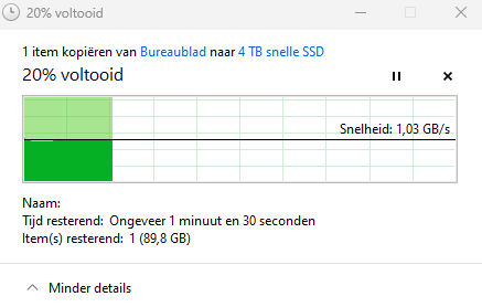

Naast de bedrade speedtest en de WiFi heb ik ook nog de doorvoersnelheid richting mijn NAS getest. Alle apparaten beschikken over een 10 Gbit adapter, zo ook de Orbi 970. Alle kabels zijn minimaal Cat6A of hoger. Ik schreef weg van een snelle M.2 SSD naar een snelle U.2 SSD in de NAS. Dan behaal je constant de volgende (bizarre) snelheid.
De Netgear Orbi 970 is prima in staat om de volle 10 Gbit snelheden te benutten. Zo worden grote bestanden in een mum van tijd overgeschreven naar het doelapparaat.

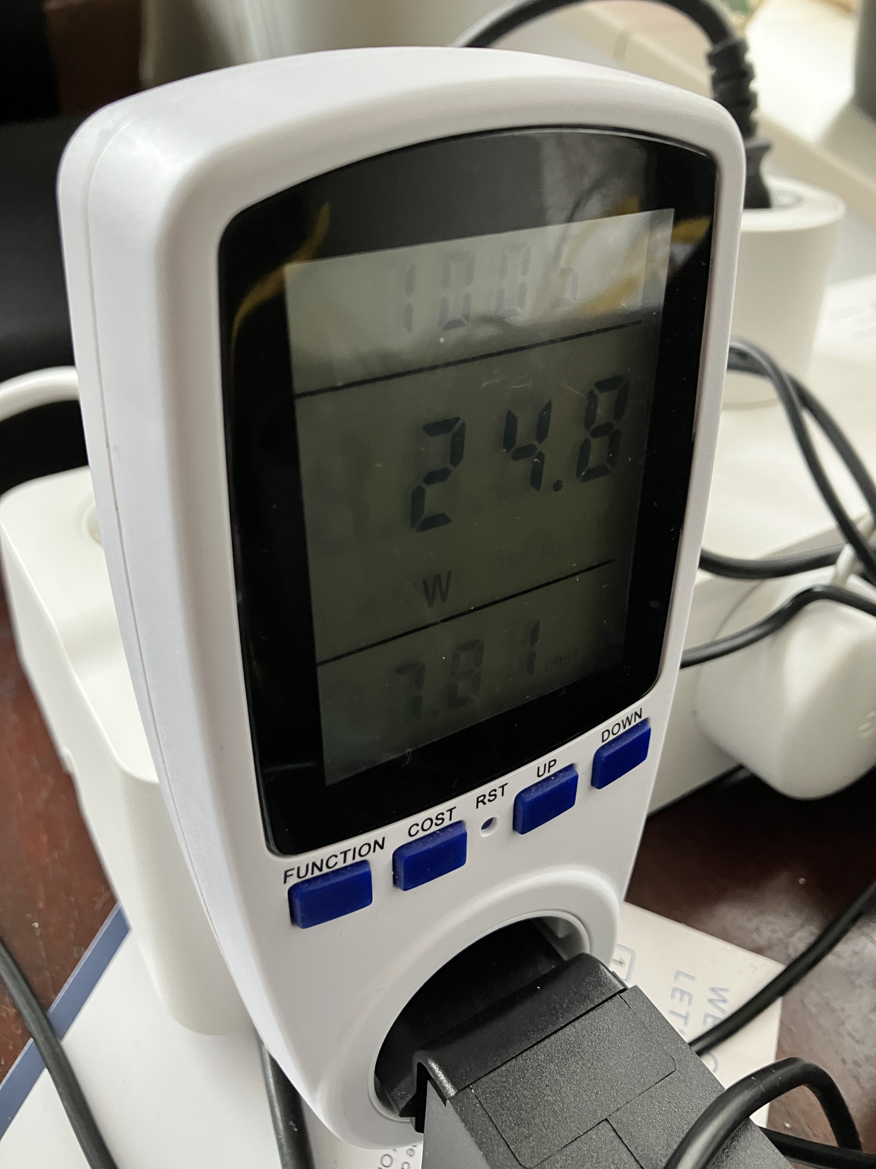

Het stroomverbruik meet ik met een stroommeter. Zoals hierboven gezegd heb ik het stroomverbruik getest tijdens een inactieve periode (idle) en een actieve periode. Hieronder de resultaten.
Zoals je kunt zien, verbruikt de Orbi 970 op dat moment 24.8 Watt/u. Dit was tijdens dezelfde schrijfactie zoals hierboven via de 10 Gbit verbinding. Het verbazingwekkende was dat het stroomverbruik amper omhoog ging tijdens een schrijfactie tegenover idle. Ik heb nog een WiFi speedtest erbij gedaan op hetzelfde moment. Toen schoot het stroomverbruik even omhoog richting de 29 Watt/u. Ik denk dat je wel kunt zeggen dat dit systeem van twee nodes 1 kWh tot 1.5 kWh per dag verbruikt aan stroom. Persoonlijk vind ik dit niet heel veel. Zeker niet aangezien de stroomprijs tegenwoordig niet heel hoog is en vele huishoudens zonnepanelen hebben. Dan haal je het stroomverbruik er zo uit.
    2.3 MB · Weergaven: 38
